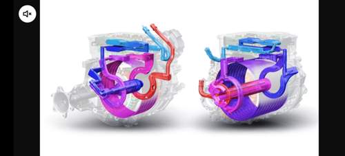

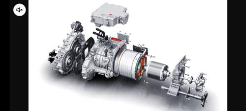

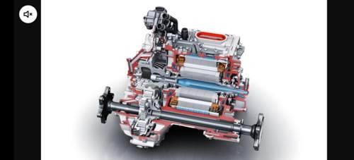

Bin auf der Suche nach einem gebrauchten 50er MJ21 und würde gerne das Risiko minimieren:) wenn der zukünftige die besagte Aktion hatte und der Behälter verplombt ist kann ich dann davon ausgehen daß es keine Probleme mit dem Dichtring gibt? Ich dachte immer das die Undichtigkeit von der Leistungselektronik ausgeht? Im Motor selbst ist ja keinerlei Elektronik der müsste ja richtig volllaufen?
Screenshot-2023-08-28-22-33-29-98-40deb401b9ffe8e1df2f1cc5ba480b12
Screenshot-2023-08-28-22-33-16-36-40deb401b9ffe8e1df2f1cc5ba480b12
Screenshot-2023-08-28-22-31-59-15-40deb401b9ffe8e1df2f1cc5ba480b12
+2
Das hat m.E. nichts miteinander zu tun. Einfach auf eine ordentliche Servicehistorie achten und ggf. mit Garantieverlängerung oder so zuschlagen.
