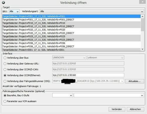

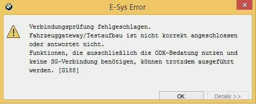

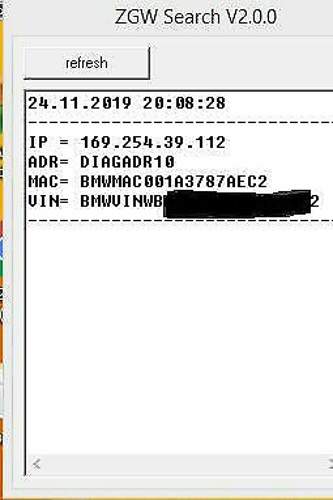

Bin etwas am verzweifeln, versuche seit Tagen schon (vergeblich) meinen F10 mit RG oder E-Sys zu verbinden. Hab schon gefühlt 100te Forumbeiträge und Videos angeschaut, doch finde nicht den Fehler.
Habe soweit ich das sehe, alles richtig installiert und die Programme starten ganz normal, doch es scheitert an der Verbindung. Nutze ein ENET-Kabel (das sollte ja für die F-Reihe passen). Habe in E-Sys die pszdata richtig eingefügt und es werden auch alle Baureihen angezeigt doch es kommt nicht zur Verbindung. Laut ZGW Search besteht eine Verbindung zum Auto. Die EDIBIAS Einstellungen sind auch auf ENET eingestellt ( Habe EASY CONNECT genutzt dafür). Ich habe das Gefühl, dass ich irgendeine Einstellung übersehen habe. Ich komme jedoch leider auch nach zahlreichen Stunden in Foren nicht drauf. Bei RG habe ich auch alle Einstellungen probiert, jedoch wenn ich versuche zu verbinden kommt nur ganz kurz ein Fenster mit dem Verbindungsversuch und danach nichts. RG gibt mir also auch kein Anzeichen.
Ich weiß wirklich nicht mehr weiter. Ich hoffe, dass ihr mir helfen könnt. Anbei sind Screenshots, die euch hoffentlich helfen den Fehler zu finden. Ich bedanke mich schon im Vorraus für eure Hilfe und wünsche einen angenehmen Tag.

Hallo!
probiere mal über VIN oder kopiere die tcp, siehe eingefügtes Bild.

Danke für die schnelle Antwort. Per VIN klappt die Verbindung zwar laut E-Sys aber nichts funktioniert richtig. Bekomme Fehlermeldungen. Über die tcp hab ichs noch nicht versucht. Mach ich morgen dann. Danke dir.
MfG Beni
Hallo!
Das richtige Target solltest Du auch wählen (also die richtige Baureihe).

Guten Morgen,
danke für die Antwort. Habe bei der Baureihe jedes mal F10 ausgewählt, war am Bild jetzt nur auf der falschen Baureihe. Möchte E-Sys nur für kleinere Codierungen nutzen, also keine Sorge, mache schon keinen Leuchtbaum draus ??.

Hallo.
Welches Betriebssystem hast du im Einsatz? Windows 10?
@milk101 hat schon in anderen Beiträgen darauf hingewiesen, dass gewisse Einstellungen in den Netzwerkadapter Ärger bei E-SYS und Co. verursachen können.
Ich zitiere Oliver mal:
„schaue mal Deine Netzwerkadapter an. Hast Du dort noch einen Microsoft Loopback Adapter drin, dann deaktiviere diesen mal. E-Sys mag keine zwei aktiven Ethernet-Adapter und kommt dann durcheinander.“

Guten Abend,
tut mir leid für meine späte Antwort, kam einfach nicht früher dazu. Danke für die ganzen Vorschläge. Im Endeffekt war es sehr simpel. Musste einfach nur die tcp aus der VIN-Spalte rauf kopieren in die Spalte vom ICOM und es hat geklappt. Vielen Dank dafür.
Rheingold will sich dennoch nicht verbinden, habe alles versucht. Es öffnet sich immer nur ganz kurz ein kleines Fenster mit nem Ladebalken, wenn ich auf Fahrzeugidentifikation drücke. Kann es sein, dass es womöglich an einer defekten Version von RG liegt oder habe ich warscheinlich irgendwo wieder einen Fehler bezüglich der Verbindung.
Aber zum Glück funktioniert E-Sys nun endlich. Nochmals vielen Dank an alle für die Hilfe !
