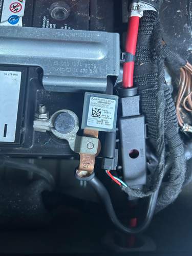

Ich fahre seit Jänner 2015 mit gr. Freude den e smart mit nunmehr knapp 120 Ts km hauptsächlich in der Stadt Graz.
Habe auf Grund der sommerlichen Temperaturen die Klimanlage mit eingeschalteter „Zündung“ laufen und bin für ein paar Minuten im Haus gewesen und dann Ausfall von ALLEM
Kein Türöffnen Keine Heckklappe Alles finster
12 V Batterie im Beifahrerfussraum leider noch Erstausstattung von 2014 (!!!)
smart lässt sich nicht aus der P Position bringen, erst mit „Starthilfe“ an der 12 V , trotz 80% Kapazität im Fahr Akku
Beitrag nur präventiv für andere die auch einen 451 e smart fahren.
12 V Erstbatterie

Ich habe das OVMS Modul eingebaut, das zeigt mir unter anderem jederzeit den Zustand der 12V Batterie. Wenn die Spannung (meist im Winter) gegen 12V läuft häng ich das Ctek Ladegerät über Nacht dran, fertig. Das passiert alle paar Wochen mal.
Das mag alles stimmen aber wir sprechen hier über e-Autos. Würde mir nie Idee im Kopf gekommen mit so einem Ding ein Benziner zu starten egal was die da reinschreiben. Was ich meine, selbst wenn das Gerät entladen zuhause liegt so könnte ich mir einen Anruf bei Mobilitätshilfe sparen. Kurz geladen an Smart angeschlossen und dann natürlich mit normalem Ladevorgang von Wallbox auch die 12V Batterie laden.
Das war doch gerade bei mir der Fall, Pannendienst gekommen, kurz so ein Gerät angeschlossen und dann ging die Bordelektronik inkl. Laden usw. Überleg doch mal, wenn 12V Batterie leer ist dann geht nicht mal Smart zu verriegeln! Du kannst so das Auto nirgends stehen lassen und muss dann Pannenhilfe warten. Einmal war es bei mir mehrere Stunden. Ich verstehe sowieso nicht warum man in e-Autos die Bordelektronik von solchem Batterien anspeist, ist doch Unding. Nur weil es 1:1 von normalen Autos übernommen wurde, aber wichtigste Funktion - Starterstrom braucht man hier doch überhaupt nicht.
Das Problem bei E-Autos ist, dass die HV-Batterieladezeiten immer kürzer werden. Somit auch die Ladezeit der 12V Batterie. Das heißt die 12V Batterie wird durch einen 1-2h Ladezyklus der HV-Batterie kaum geladen, und deshalb halten die Dinger nicht lange und haben praktisch immer ein schlechtes Ladungsniveau. Deswegen muss man, um solche Überraschungen zu vermeiden, diese 12V Batterie überwachen und hin und wieder SEPARAT nachladen. D.h. für einige Stunden nachladen!
Um den Wagen, nach Spannungsausfall zu aktivieren, reicht der Anschluss an ein einfaches Ladegerät auch aus.

Bei meinem, ebenfalls aus 2015, funktioniert noch alles, aber vermutlich sollte man die 12V Batterie bei Zeiten tauschen. Habe nicht ganz verstanden, wie man die Batterie zB mit dem CTEK laden kann, bei meinen BMWs gehts ja problemlos über den Motorraum.
Welche Batterie würdet ihr empfehlen? Ist ein Registrieren der neuen Batterie erforderlich?
@Strup schrieb am 3. August 2025 um 14:38:40 Uhr:
Mit einem ctek laden ist ganz einfach, wie beim Verbrenner und über Nacht dran lassen. Ich habe mir, lediglich zur Vereinfachung, die Anschlüsse der Batterie auf einen Ctek Stecker hinter die Abdeckung der Abschleppöse gelegt. Dann muss ich nicht immer den Frunk öffnen.
Kauf eine 60h Varta, registrieren ist nicht nötig. Übrigens ist das bei keinem Auto nötig, das ist nur ein Umsatzsteigerungsprogramm der Werkstätten.
