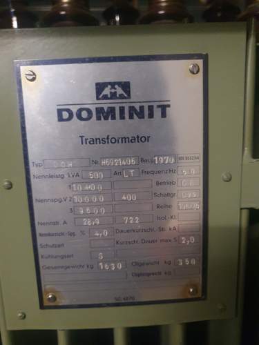

In welchem Wohngebiet liegen denn 30kV?
Mittelspannungsverteilnetz ist hier im Ruhrgebiet immer schon 10kV. Auch im RWE-Land mit früher fast ausschließlich Nachtspeicheröfen.
Bitte keine Märchen erfinden.
Die Mittel- und Niederspannungsnetze sind nicht das große Problem. Wenn, dann die nicht vorhandene Digitalisierung der Netze.
Wenn man über Netzprobleme nachdenken möchte, dann bitte da, wo es sie wirklich gibt. Auf Ebene der Hochspannungsnetze. Das sind die, wo man den Strom aus dem windigen Norden nicht in den arroganten Süden bekommt, weil niemand eine Hochspannungsleitung zulassen will.
Da reden wir aber über 220 oder 380kV.

Duisburd-Neumühl, Misch-/Industriegebiet ... mal ein Foto vom Typenschild unseres Mittelspannungs-Trafos:
Bj. 1970, 10kV, 500kVA
Unsere Geschäftsleitung hat bereits beschlossen, demnächst ein paar Wallboxen zu installieren ... Details weiss ich momentan noch nicht! Aber es wird bestimmt ganz dunkel mit der über 50 Jahre alten Infrastruktur ... 😁
