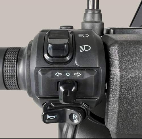

Ich habe ein T10 E-Motorrad von Frison und habe jetzt das Problem das das Fernlicht nicht mehr funktioniert. Das Abblendlicht funktioniert noch aber wenn ich den Schalter für das Fernlicht umschalten leuchtet das Kontrolllicht für das Fernlicht im Display nicht und auch vorne nicht.

Evemtuell Korrosion im Schalter. Hatte ich mal im Blinkerschalter. Den konnte man aufschrauben mit Bordmitteln - Honda eben - und ein Schuss Kontaktspray hat das Problem seit 2 Jahren gelöst , wie auch beim Bremslichtschalter vorne...

Das Öffnen eines neuartigen Schalters würde ich nicht versuchen, da diese Gehäuse
i.d.R. verklebt sind !
Schalter ausbauen und durch die Öffnungen und Spalten mit Kontaktspray behandeln
birgt kein Risiko
An den elektrischen Anschlüssen lässt sich dann mit Prüflampe oder Multimeter auch
die Funktion messen 😉
Das Gehäuse würde irgendwo aufbrechen und die Einzelteile ducheinander
herausfallen 😠

Wenn Du Dir nicht zutraust, den Abblendschalter vom Lenker auszubauen,
ihn einzusprühen, ein paarmal zu schalten und wieder in den Lenker
einzusetzen, dann lass das lieber 😉

Linke Lenkerseite

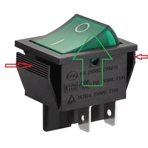

Das A&O des Rollerschraubens ist gutes Licht, gute Augen ung gutes
Kombinationsvermögen !
Das Bild unten zeigt nur die Art einer Klemmbefestigung.
Der Schalter an Deinem Lenker sieht bestimmt etwas anders aus,
dazu hättest ruhig mal ein Foto liefern können.
Zum Herausnehmen eines solchen Schalters habe ich Pfeile eingezeichnet:
Erst gleichzeitig die roten drücken dann in grüne Richtung schieben 😉

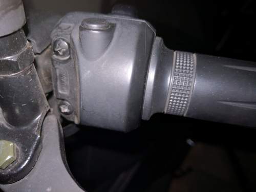

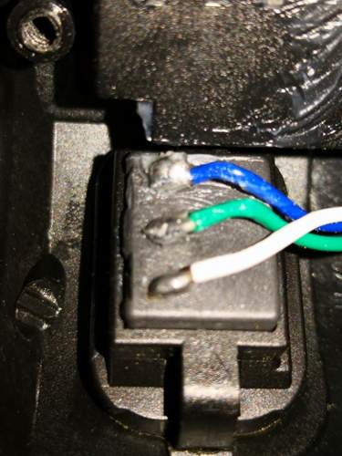

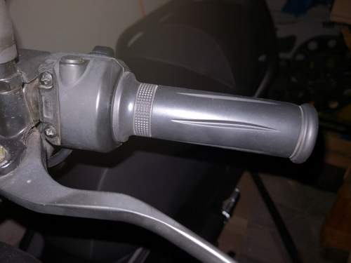

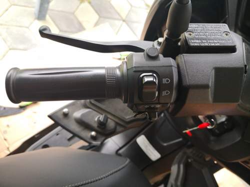

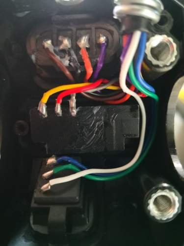

Danke für die Antworten und Erklärung.
Ich habe eigentlich ein Foto hochgeladen, habe aber jetzt bemerkt das es nicht vorhanden ist.
Ich versuche hier nochmals ein paar Bilder hochzuladen.
ich vermute ich muss einmal auf der Rückseite die 2 Schrauben abzuschrauben um dann den Schalter herauszuheben?
Danke
