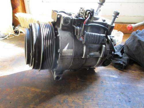

Ich danke euch für die antworten!! Werde das mal nachher in Angriff nehmen. PS: Grund für den Ausbau klimakompressor reimenscheibe abgerissen. Kriegt man den Kompressor gut von unten raus? Gas ist eh keines mehr drin!

Ja dacht ich mir ist aber mit den Schläuchen unten herum auch gefummel und das Ding wiegt fast 5kg.
Es ist so das, mir die Kompressor Scheibe abgeflogen ist. Der Kompressor lässt sich zwar noch drehen nur is die Welle beschädigt und den Lüfter deshalb ausbauen weil ich gleich Spanner und Rollen neu mache und gleich neue Schrauben.
An den Klima Leitungen hab ich Ventil rein gedrückt"kurz"kam aber kein Gas mehr raus normal müsst da noch Saft drauf sein. Weiss das zufällig wer?
Der vordere Teil der Scheibe ist abgeflogen , hatte ich bei meinem auch. Kompressor kannst so tauschen da passiert nix. Bei meinem war die Welle fest. Das dann die Kupplung wegfliegt ist ne Schutzfunktion damit du noch weiter fahren kannst. Tauschen , neu Befüllen lassen inclusive Kompressoröl und R134A und weiter geht das .
... Bin leider immer noch dabei wegen zeit Mangel... Wie kriege ich den trockner ab von den Leitungen? Den Kompressor kriege ich wegen den Schläuchen nicht unten heraus bin am versuchen mal schauen ob er durch passt
Ich hab den nach oben hin ausgebaut. Wenn der Lüfter raus ist , bekommst den auch ausgebaut ...

OK ja so hab ich mir das auch gedacht. Weil wenn der trockner abgehen würde dann sind die Leitungen auch nicht mehr im weg aber das is alles so zerbrechlich.
