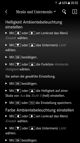

Hallo alle zusammen, bin seid heute neu hier.
Ich fahr E350 w212 und dazu hab ich gleich eine Frage.
Weis jemand von euch wie man Ambientebeleuchtung ändern/wechseln kann, also Farben nachrüsten.
Wer hat damit Erfahrung gemacht oder ähliches versucht.

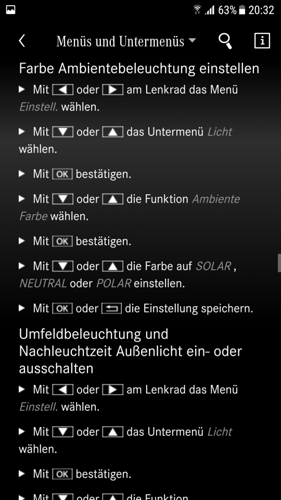

Farben wechselst Du über das Menü im Kombiinstrument (Bedienung über das MuFu-Lenkrad).
Oder meinst Du tatsächlich nachrüsten? Da muss ich passen.

Also ich hab es original in gelb
ich weis wie man die leuchtstärke ändert
aber wie man farben ändert über MuFu-Lenkrad
das hab ich noch net gefunden.
Ist es vlt Bj. abhängig.

Ja! Meiner Meinung nach erst seit MOPF möglich.
Ich hab den Mopf (Bj.10/2012) und auch Ambiente Beleuchtung, aber ich hab weder die Helligkeit noch die Farbwechsel Funktion gefunden.

Die helligkeit kann man im bordcomputer einstellen über MuFu-Lenkrad
Serie ist wohl einfarbige Ambientebeleuchtung, Elegance und Avantgarde haben drei Farben.
Hagelschaden
Aber erst mit dem Mopf ab 06/2013
2012 ist aber kein Mopf somit immer einfarbig 🙂

Ich hab Avantgarde
Kann man die Helligkeit eigentlich noch heller als 5 einstellen per Star Diagnose?
Nein, der Wert 5 ist im Sam als 100% hinterlegt, man kann allerdings jedem Wert von 1-5 einen anderen Prozentsatz zuteilen.
