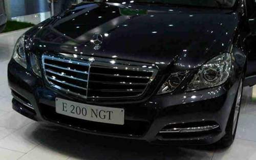

Original geschrieben von ocirw204
wieso, gibts das bei der e klasse dem nächst in der form nich mehr?
Nein, schaut jetzt so aus (s.u.), die ersten Fahrzeuge stehen schon auf Messen...
Schmelli
Schmelli
P.S. Dein TFL gefällt mir übrigens gut!!!
