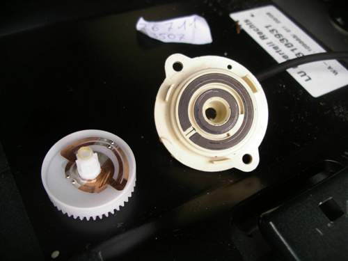

Wo liegt denn der Mototr und der Poti versteckt. Was muss ich da an Abdeckungen entfernen und wie?
Der Motor sitzt auf der rechten Seite des Kofferraumes unter der kleinen Seitenklappe. Das Poti ist einfach von außen in den Motor gesteckt und mit zwei Torx-Schrauben festgeschraubt.
Um an den Motor zu kommen, must du aber die komplette Seitenverkleidung abnehmen, also:
1. Führungsschiene für die Abdeckung abnehmen
2. die beiden schwarzen Abdeckleisten abziehen und die darunter liegenden Schrauben lösen
3. die beiden Spanngurtlaschen im Boden lösen (Torx 45 oder so)
4. am besten nimmt man auch noch die Ladekante ab
5. dann lässt sich die Seitenwand entfernen
6. das kleine Seitenfach wegnehmen
7. Stecker zum Poti aus dem Steuergerät ziehen
8. Poti ausbauen
9. schwarze Abdeckung vom Poti ziehen (dabei geht zwar zwangsläufig die Halterung kaputt, aber die ist nicht so wichtig)
10. darunter liegende Schraube lösen
11. danach kann das Poti gesäubert und ggf. die Kontakte geradegebogen werden
12. Poti wieder zusammenbauen
13. beim Einbau auf die Widerstände zwischen den Drähten achten, sonst funktioniert der Antrieb nicht
14. Poti einbauen und mit dem Steuergerät verbinden
15. Testen
16. wenn alles läuft, alles wieder zusammenbauen

Habe gestern auch das Poti gereinigt. Heckklappe funktioniert wieder tadellos! Foto zeigt Poti vor der Reinigung.
Der FOH schätzte die Reparaturkosten auf ca. 500,00 Eur. Probleme mit dem Poti waren dort nicht bekannt.
