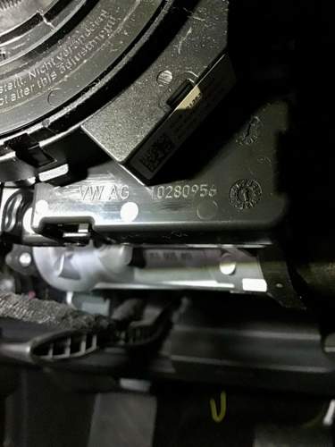

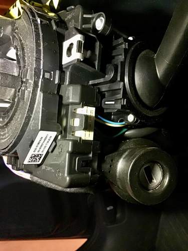

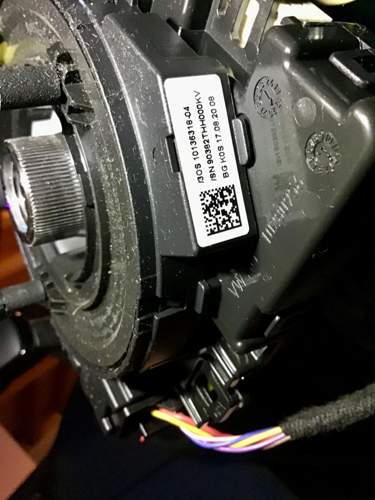

Ich bin gerade dabei eine GRA von k-Elektronik einzubauen
Die Anleitung ist etwas dürftig der Support bis jetzt gut
Nun bin ich an der Stelle angelangt wo man das einzige Kabel zum Motorsteuergerät an der Lenkradelektronik abklemmen muss
Leider ist dort kein entsprechender Stecker vorhanden kann es sein das hier verschiedene Typen verbaut werden auch welche wo man gar keine GRA Steuerleitung andschliessen kann ?
Bin gespannt was der Support dazu meint ich Glaube nämlich dass das bei meinem 2020 e Golf leider nicht passt obwohl ich die FIN angegeben habe …
Wer weiß hier was ?
