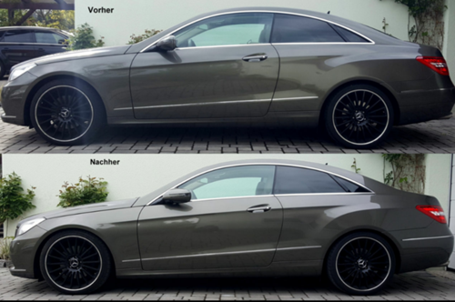

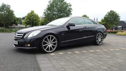

KAW Federn und 20 Zoll, ohne AMG Paket
Perfekte Tieferlegung! 45/35 KAW mit 1er Gummis hinten?

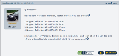

hi leute,
wie viel mm haben die "einser gummis"?
ich sehe immer wieder welche mit 5mm angabe oder 17mm. ist das die wandstärke?
ich trau mich nicht bei mercedes nach einser gummis zu fragen xddd
die kleben mir doch eine
1er 5mm
2er 9mm
3er 13mm
4er 17mm
Hier noch die Art.-Nr.

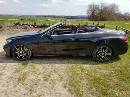

Bei meinem E500 wurden beim Neukauf auf Wunsch des Erstbesitzers folgende Federn und Federbeine verbaut:
Hintere Feder A 204 324 07 04 ,
Beilage hinten A 210 325 03 84 ,
Federbein vorne A 207 320 27 38 , A 207 320 28 38
Vordere Feder A 204 321 13 04 , A 204 321 13 04
Auto ist sehr tief und fährt sich wie auf Schienen.
Hab leider kein Bild auf ebener Straße.
Einstellung war auf Comfort und es sind 19 Zoll Felgen.

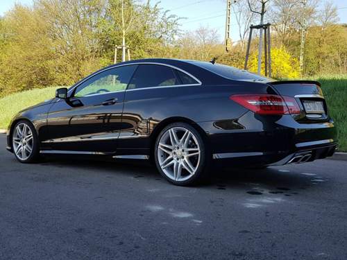

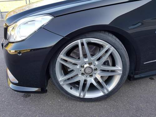

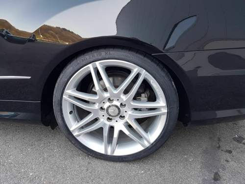

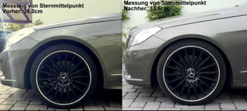

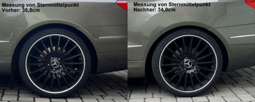

Ich habe ein c207 AMG Paket Bj 2010 mit 19 Zoll Felgen. Nun möchte ich den Wagen tieferlegen und weis echt nicht welche Federn ich mir da bestellen soll.
Ich habe KAW Federn verbaut 45/35 mm und bin mit dem Ergebnis (Tieferlegung,Fahrkomfort) zufrieden. Fahre ebenfalls 19" Felgen
