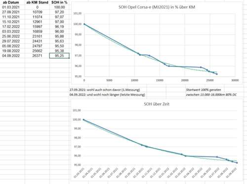

Zum Thema Akkualterung hier die Kurve über Zeit und km von meinem, leider erst 18Monate alt. Ich denke man sieht, die Kurve flacht ab. Ich hoffe das bleibt auch so.
Soh-alterung
@shkxy333
Das ist völlig übliches und normales Verhalten. Dann wird der SoH normalerweise sehr lange flach bleiben oder eher langsam abfallen.
Weiß und hoffe ich auch. Wollte es nur nochmal anhand eigener Daten veranschaulichen. Weil ja einige hier meinen vollkommen wertlos so ein eAuto nach 8Jahren, weil Akku tot und was weiß ich alles.

Nur hilft uns das nicht so wirklich bei der entscheidenden Frage, was eine kalendarische Alterung mit einem Akku macht. Die Zyklen haben die Hersteller ganz klar im Griff, bei der Zeit scheint eher noch Unsicherheit da zu sein, aber auch nicht mehr so böse.
Wie es langfristig aussehen wird, dazu werden am ehesten die PHEVs, die viel elektrisch genutzt werden, aufschluss geben. Das ist einfach Zeitraffer gegenüber einem BEV.
