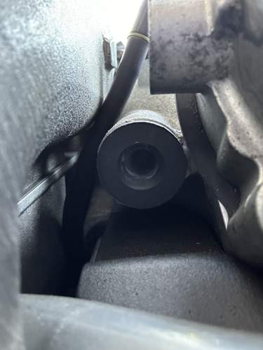

Anbei ein Bild vom eingebauten Stopfen.

Den Stopfen habe ich bestellt und bereits eingebaut. Leider keine Änderung.
Ich habe mich auch noch mal der Tankentlüftung zugewendet. Ich hatte den Eindruck, dass dort bei der Rauchprüfung minimal Rauch raus kam.
Mit dem neuen Prüfer war ich in der Lage richtig ordentlich Druck auf den Motor zu geben. Ich konnte von der Fahrerseite ein lautes Zischen vernehmen. Ich konnte allerdings nicht lokalisieren woher das Zischen genau kommt.
Mein erster Verdacht war die KGE. Diese konnte ich dann aber ausschließen.
Ich vermute es ist entweder das Druckrohr oder eine Einspritzdüse. Beide Dichtungen habe ich bereits mehrfach neu gemacht. Ich kann mir auch vorstellen dass ein Ventil nicht ganz geschlossen war und bei dem Druck dann abgeblasen hat.
Ich werde das ganze noch einmal verifizieren. Durch die beiden Stopfen hat sich leider nichts geändert.

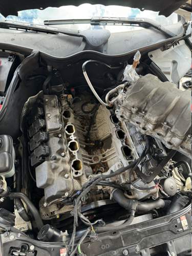

Bin mit meinem Latein am Ende. Anbei noch ein paar Fotos zum Rundlauf, etc.

Das ist aber kein M113ML. Deine Motorrundlaufprüfung sieht in Ordnung aus. Mit Rauch schon mal auf Leckluft geprüft?
@Mackhack schrieb am 13. Juli 2024 um 20:34:47 Uhr:
Klar, ist kein ML, aber trotzdem gleiche Symptome.
Ja, hat keine Leckage.
Habe heute Spasseshalber mal die Drosselklappe neu eingelernt, er lief dann etwas besser.
Loch oder Löcher in den Kats? Schweißnähte der Kats geprüft? Da hatte ich mal ein Problem vor vielen Jahren. Die Falschluft führte dazu dass die Lambdasteuerung den Motor sägen ließ.

Ich konnte es noch immer nicht lösen. Die aktuelle Vermutung ist, dass die Köpfe schon mal geplant wurden und die Steuerzeiten nun nicht mehr passen.
Bei Zeiten muss ich diese mal einmessen und ggf. Anpassen lassen.
