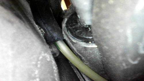

Hallo zusammen!
Die neue Drosselklappe hat leider keine Verbessrung gebracht.
Die Tankentlüftung scheint auch richtig zu sitzen.
Der angehangene Stopfen ist mir jedoch aufgefallen. Soll sich dieser leicht vor und zurück bewegen lassen? Und wofür ist er da?
Lieben Dank und beste Grüße!
Das ist der Verschluss für den Bremskraftverstärker bei anderen Autos mit dem M113ML ohne SBC. Der sollte schon dicht sein. Wenn Rauch rauskommt ist der innere Teil undicht, wenn kein Rauch rauskommt passt es. Der Stopfen bewegt sich aber meiner Meinung nach und sollte kein Grund zur Sorge sein.
