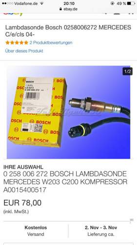

Es ist meist nur eine Lambdasonde aber welche ist.?? Ich habe immer beide gewechselt dann war Ruhe.
Mit einem Montagespiegel nach Rissen schauen, schadet nicht. Wenn die Sonden tatsächlich nur zugerußt sind (Heizelement funktioniert noch) halte ich die Methode mit der Reinigungsflüssigkeit (Rußlöser) für korrekt. Bin ich bisher nicht drauf gekommen. Eine Lambdasonde kosten 100€ Plus, insofern ...
Müsste diese hier sein... kostet 78 Euro inklusive Versand...
Nix 100 plus...
Von Bosch empfohlener Wechsel bei 160tkm
