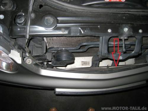

Hi, mache die Motorhaube auf, stell dich vor dem Fahrzeug, lasse Fahrzeug laufen und lasse jemanden am Lenkrad drehen. Lange Bewegungen von links nach rechts. Fasse den Alu Querträger an und du wirst sehr erstaunt sein, dass du das Geräusch gerade anfast! Bild beigefügt......

Ich habe heute mein Auto Zerlegt und das Knacken endgültig lokalisiert.
Es war wie vermutet der Aufpralldämpfer!
Ich habe zwei Videos angehängt. an eine hört man das Knacken ganz deutlich (zum Schluss)
auf dem anderem video sieht man wie der weiser Rand (schatten um die Niete) grösser und kleiner wird!
Das ist schon der zweiter W211 in Folge der der selber Fehler aufweist!!
Dazu muss ich sagen das die beiden w211 vorne eine Krasch🙁 hatten!!!!
Der Aufpralldämpfer ist getauscht und es herrscht Ruhe😁

das ist der Absorber der hinter der vorderer Stoßstange sitzt!
Da muss man mal drauf kommen, das dieses Teil beim lenken Geräusche macht!
