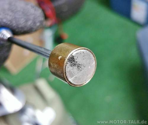

hallo
habe gestern einen Öl Wechsel gemacht , durch absaugen.
ich bin mal mit einem Magneten durch das Altöl gefahren, es sind Metallspäne im Öl !
Habe dann nochmal den Ölfilter abgesucht mit dem Magneten, auch dort sind die Späne vorzufinden !
Ich habe mal ein Bild davon hochgeladen.
Die Farbe der Späne ist eher dunkel als glänzend.
Was bedeutet das ? bzw. kann jemand anhand der Farbe eingrenzen welches Bauteil betroffen ist ?
MFG
Spaene
Du bist ein Witzbold.
Im Ernst, unmöglich. Das ganze Motorinnenleben ist aus Stahl. Abrieb findest Du in jedem Motor, der ein wenig gelaufen ist. Nicht umsonst gibt es Magneten in Getrieben und Motoren.
