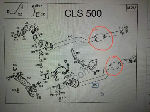

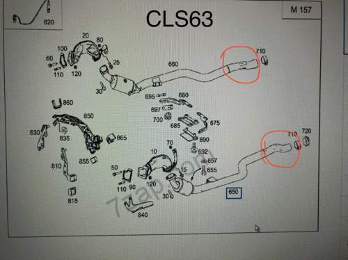

Ich mache doch nicht die Kats raus, die Kats bleiben so wie sie sind, sonder nur die VSD so wie beim CLS63 der ist ja auch ohne VSD.
Eigentlich müsste ich die auch nicht haben, da ich von Werk aus AMG Paket habe.
Bilder anbei ……
4b90cff8-f68d-4dd2-99df-5e64a33a8b45
Bbf47214-10eb-4acb-9895-ced69eb95754
Wie Du aber siehst, ist das ein Bauteil, d.h. wenn jemand Deine Abgasanlage beanstandet und Du auf Original zurückbauen musst, dann wird man Dir das wohl nur abnehmen, wenn Du neue VSD - dann mit neuen KATs - verbaust, wenn Du Pech hast.
Nimm den MSD und du wirst happy sein.... Hab auch ein CLS 500 4m und die VSD sind auch da, aber nurnoch mit den Kats 😉
