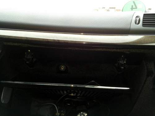

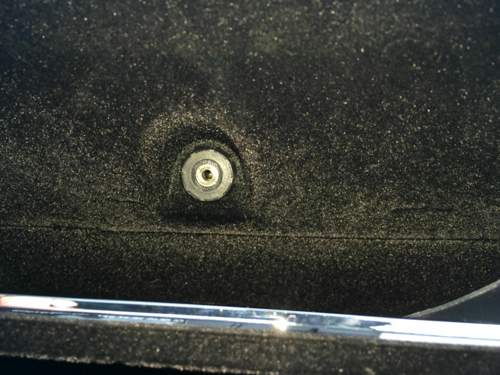

sieht bei mir zumindest original aus...
Img-2567
Img-2568
Img-2570
Wenn so ein Anschluss bestehen würde, so könnte man das auf dem Comand Navi "AUX" selektieren.

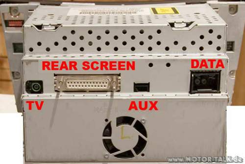

Also, ich habe ein Fahrzeug aus dem Jahr 2002, damals konnte man das Comand NGT 1 nicht bestellen aber eine Comand Vorrüstung (Code U36). Meiner hatte bis vor kurzem ein APS 50 wurde aber von mir auf Comand umgerüstet, dementsprechen fehlt mir das AUX Kabel im Handschuhfach. Bei Mercedes kann man aber das AUX Kabel mit Stecker für Comand und AUX Buchse bestellen und ins Handschuhfach oder Mittelkonsole verlegen, Teilenummer lautet :
A 211 540 99 10
Genau das werde ich demnächst machen und mir das Belkin bestellen. Wenn du Hilfe beim Ausbau des Comand brauchst kannst du dich melden, dauert ca 15 Minuten.

Comand-outputs-1001417453961058403

@ReCoNtY schrieb am 30. März 2015 um 15:07:24 Uhr:
Danke für die Fotos.
Jedes Comamd hat aux und einige Bluethooth Geräte wurden vorgeschlagen !
