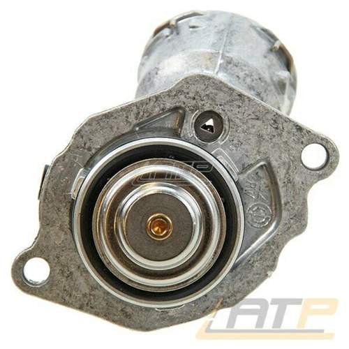

Wie in der Uberschrift schon geschrieben, handelt es sich um einen Wahler Thermostat für meinen E350 (hier empfohlen und meine "Syptome" bzw. Begleiterscheinungen sind auch die Gleichen) den ich bei einem, auch hier empfohlenen Onlineshop, bestellt hatte.
Beim Auspacken des Teils fiel mir sofort ein Geräusch auf, das beim Bewegen entsteht. Nach kurzer Untersuchung ist mir aufgefallen, dass ein Kügelchen / Gegenstand in einen Loch sich hin und her bewegt (von unten gesehen ist da ein geschlossenes Loch mit einem Dreieck drin und dort drinnen bewegt sich eine Kugel).
Hatte auch schon die Hotline des Online Händlers dran und die sagten, dass das nicht normal sei, dass sich in einen Zwischenraum des Thermostates ein Kügelchen bewegt. Schaut man oben in das Teil, dann ist unten eine Bohrung (Loch) und dort ist etwas drin. Habe mir die Bilder im Shop nochmals angeschaut und dort ist auch die Kugel zu sehen. Hat dies evtl. etwas mit dem Kühlwasserfluß zu tun?

Wie wäre es mit einem Bild? Bei meinem A8 hat das Thermostat ebenfalls ein Kügelchen, dieses dient zum Entlüften. Das Thermostat muss so montiert werden daß sich das Kügelchen am höchsten Punkt befindet.

Danke für das schnelle Feedback. Anbei das Bild. Dort ist auch der beschiebene Bereich zu sehen. Nur wenn der Thermostat montiert wird, liegt das Kügelschen an der tiefsten Stelle, anstatt am höchsten Punkt wie von Dir geschrieben.
Ich möchte halt nur Gewissheit über die Funktionalität bzw. Sicherheit damit nichts passiert, haben. Ist halt das erste Mal, dass ich mir etwas Online für den Benz bestellt habe.

Danke, wenn es Mercedes sorum verbaut dann haben die sich sicher auch was dabei gedacht.
Beim Audi muss es halt andersherum sein, anderes System. Selbst bei meinem 220CDI ist es wieder eine ganz andere Konstruktion.

Egal wie der Thermostat eingebaut wird, das Kügelchen ist immer am untersten Punkt, da es sich in dem Zwischenraum lose hin und her bewegt. Nur deshalb ist mir das aufgefallen.

Die Kugel dient zur Entlüftung bei der Befüllung. Die muss beweglich sein.
Der Hersteller prüft das Thermostat mit einer 100% internen Leckageprüfung, in diesem Zuge wird auch das Abdichtverhalten der Kugel geprüft.

kurzes Feedback. Der Thermostat ist eingebaut und funktioniert. Mein Altteil hat auch diese Entlüftung mit der Kugel darin.
