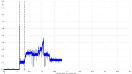

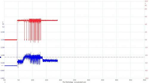

8.) schon zuviel Teile auf Verdacht getauscht und 2 Kanal Osziloscope gekauft. Picoscope 2204a gekauft und mit Picoscope 6 Automotive Software installiert.
Test Nr1.
Nockenwellensensor zu Raildruck:
Bei Zündung einschalten 0,5 Volt Raildruck enspricht 4 bar Druck von elektr. Vorförderpumpe. Beim Starten 1 Volt entspricht 260bar Raildruck in 500ms erreicht. Scheint Kraftstoffseitig alles in Ordnung zu sein. Damit hat sich das 120€ Oszi somit schon rentiert. Ideal zum Vergleich zwischen schlechten und guten Start, warm und kalt. Picoscope Software kann man auch ohne Gerät runterladen und herumspielen. Könnte bei Bedarf meine gespeicherten Pico Dateien hochladen zum vergleichen.
Raildruck-nockenwelle-ovorgluehen-ss
Raildruck-schlechter-start

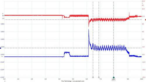

Starter mit Amperezange zu Batterie Volt:
Spannung beim Start 10,3 Volt mit ca. 250 A.
Starterdrehzahl lässt sich anhand der Spannungsspitzen auslesen. (Kompression auch, habe ich aber schon mit Stardiagnose gemacht)
140 U/min gefällt mir nicht so. Hört sich akustisch normal an sollte aber laut Internet 200 U/min sein.
Zweites Auto mit Starterkabel angeschlossen und mit und ohne laufenen zweiten Motor getestet. Kein wirklicher Unterschied in Starterdrehzahl festgetellt. Batterie ist zwar schon 12 Jahre alt aber dürfte nicht die Ursache sein.
Hätte alle Versuche als Picodatei oder .jpk wenn nötig
Starter-amp-volt

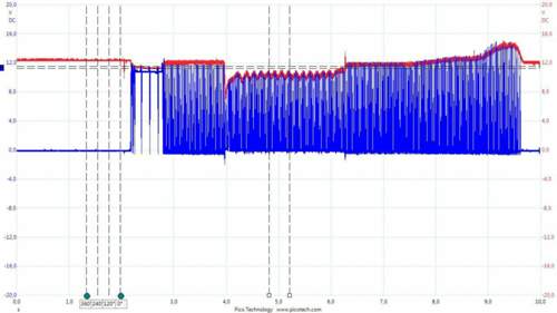

Test 3.
Batterie Volt zu Glühstifte Volt
Batterie Volt weil man da gut sieht wann er anspringt.
Man sieht daß er nicht schon vorglüht beim aufsperren oder Tür öffnen sondern erst bei Zündung ein.
Dann aber mit 12 Volt breit gepulst und auch nachher noch mit weniger Pulsbreite weiterglüht.
Scheint alles in Ordnung zu sein.
Spannung-am-gluehstift
Test 4
Batterie Volt zu Starter nach Magnetschalter Volt.
Man sieht daß er 0,5 Volt über den Magnetschalter verliert.
Starterdrehzahl 154 U/min. Wollte den Starter ausbauen und einmal zerlegen und durchschauen aber der ist so verbaut daß ich beschlossen habe zuerst die Teile zu bestellen.
Magnetschalter, Kohlenplatte, Starterritzel, zwei Lager auf die Einkaufsliste gestellt.
Starter-amp-volt
