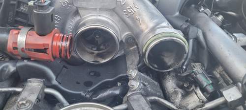

Gestern habe ich den Ladedrucksteller überprüft und festgestellt, das dieser schon getauscht wurde. (Leider ohne G-Nummer auf dem Gehäuseteil) Beim zusammenbauen habe ich am Ladeluftrohr die grüne Dichtung erneuert, da diese gerissen war. Danach bin ich ohne Probleme zum Spätdienst und wieder zurück nach Hause. (ca. 50km)
Als ich eben zum tanken gefahren bin, merkte ich auf der Landstraße einen kurzen Schlag beim beschleunigen. Nach dem tanken ruckelt der Koffer plötzlich wie verrückt ohne Notlauf. Die Drehzahl schwankt hin und her, sobald ich Gas gebe. (Motor aus und wider an = das selbe Problem)
Was kann das sein und wo kann ich ansetzen? Luftleitung, AGR, Turbo oder Ladedrucksteller?
Die Fehlermeldung "Ladedrucksteller Komponente defekt" ist auch ab und zu im Fehlerspeicher zu finden. (nach Notlauf ohne MKL)
Anbei die Bilder vom Ladedrucksteller. (Kondensator ist heile und die Lötstellen habe ich auch überpruft)

Kleines Update nach Krankheit und 4 wöchigen Reha:
Habe auf anraten meines Mechanikers erstmal nur den Turbo ausgebaut und eingeschickt.
Dort wurde ein Lagerschaden sowie eine verkokte VTG festgestellt.
Das Problem allerdings ist tatsächlich der neue Ladedrucksteller, der einen zu hohen Bereich der VTG ansteuert. Der LDS wurde nun auf den überholten Turbo eingestellt und angepasst.
Wenn ich den Turbo eingebaut habe melde ich mich wieder.

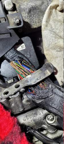

Kann mir jemand einen Tipp geben, wo ich günstig an eine Abdeckung vom Kabelbaum komme? Beim Ausbau musste ich feststellen, dass das heiße Öl alles zerstört hat und die Kabel frei liegen.

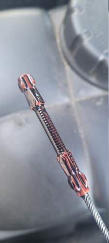

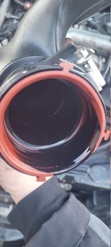

Jetzt bin ich ca. 500km gefahren und der Motor lief auch wunderbar, aber nach einer erneuten Sichtprüfung bemerkte ich, dass etwas viel Öl aus der Geräuschkapsel (zwichen Turbo & Ladeluftkühler) austrat..
Danach habe ich den Motorölstand gecheckt und war geschockt. Es war viel zu viel drinnen. Geprüft habe ich nach 10min bei heißem Motor, Messstab abgewischt und 3sek nach einfuhr gewartet.
Auch in den Auspuffendrohren lief etwas Suppe herraus.
Aber seht selbst. Meine Frau konnte etwas verbrannten Geruch wahrnehmen. Ich konnte leider nicht riechen.. (Bin Allergiker und hab ständig die Nase dicht) Auch der Öldeckel roch nach Aussage meiner Frau nicht nach Diesel.
Vor dem Turboausbau habe ich einen Öltest gemacht und da war minimal Kraftstoff im Öl.
Kurbelgehäuseentlüftung ist neu und Turbo ist ja überholt worden. Regeneriert wurde 1x, gefahren bin ich viel Landstraße wenig Stadtverkehr, keine Vollastfahrten.
Nun kann es ja nur noch an den Injektoren liegen oder was gilt es noch zu prüfen?
Der Hobel bleibt jetzt stehen und ich lasse jetzt das Öl wechseln, mit Diagnosegerat auslesen, bis minimum auffüllen und dann mache ich einen Termin beim Bosch Diesel Service, um die Injektoren prüfen zu lassen.
Gibt es irgendwas, was ich sonst noch tun kann oder gibt es ein anderes Indiez außer den Injektoren? Auffällig waren diese bisher nämlich nicht. (keine Fehlereinträge, Verbrauch bei ca. 8,5l, Motorlauf war bislang auch gut)
Ich hoffe auf ein paar Tipps von euch, da ich das Fahrzeug dringend benötige.

Hm, dein Ansatz ist schon richtig. Am Auspuff muss nicht unbedingt Öl sein, wenn, dann wäre auch DPF und Vorkat betroffen. Kann aber auch Wasser mit Ruß an den Töpfen sein. Bei mir sind die endtöpfe jedoch sauber, auch beim abwischen nichts zu sehen (340tkm). Dass so viel Öl aus dem Turbo austritt ist mMn ungesund. Wurde der Lader richtig eingebaut und alles neu abgedichtet? Wo Stamm der Lader her? Sind alle Injektoren dicht? Dann kann man ja die Werte auslesen, bevor ausbauen und wegschicken.
Hast du schon mal den Dieselkraftstofffilter getauscht?
@emers3208 schrieb am 5. April 2023 um 23:33:20 Uhr:
Ja, der is auch schon neu
