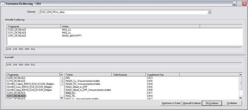

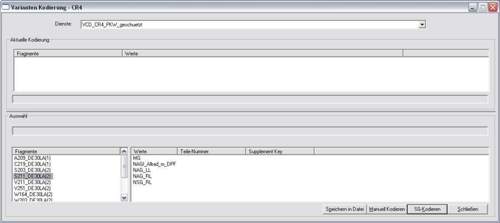

Über DAS habe ich im SAM Fond den DPF auf "nicht-verbaut" eingestellt. Trotzdem hat sich nach ca. 100 km Fahrt die Motorkontrollleuchte gemeldet und der Motor ist in den Notlauf gegangen. Das Auslesen des Fehlerspeichers hat ergeben, dass (eigentlich wie erwartet) ein Fehler des Differenzdrucks und eine unplausible Temparatur im DPF vorliegt 😮
Nach wie vor wird es hier wie ein Geheimnis behandelt wie man den DPF und das AGR korrekt herausprogrammieren kann. Vediamo habe ich in der aktuellen Version. Habe es aber ohne Hilfe nicht geschafft die notwendigen Änderung zu machen. Der Fehler wird im Motorsteuergerät (bei mir das CR4) angezeigt. Aber wenn ich mich mit Vediamo mit diesem verbinde, gibt es dort eigentlich nichts gravierendes zu programmieren. Vermutlich suche ich diese Einstellungen im falschen Steuergerät 😕
Es ist natürlich nicht so schön, regelmäßig die beiden Fehler zu löschen um den Motor aus dem Notlauf zu holen. Vielleicht kann mich ja einer der Spezialisten erhellen (gerne auch per PN). Ich werde das Wissen nicht weitergeben und auch nicht für ein zusätzliches Einkommen verwenden, versprochen!!!
Danke und Gruß, Groundcrew
Ach ja, hier noch mein Motor: OM642, 224PS, Bj. 2008

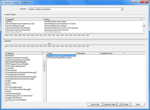

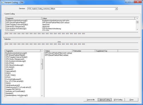

Hilft dir das weiter?
Habe ich mal im Netz gefunden.
MfG, Helmut
Dpf1
Dpf3

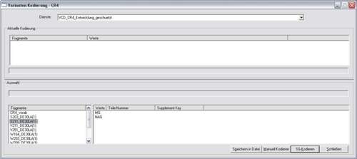

Hallo Helmut,
danke für deine Mühe. Leider sieht die Sache beim CR4 anders aus 🙁
Kennt vielleicht jemand das Problem oder besser noch die ösung 🙂
VG, Groundcrew
Cr4-1
Cr4-2
Cr4-3
schau mal hier: www.mhhauto.com und wühle dich mal durchs Forum. Da gibts eigentlich auch für den E die entsprechende Datei. Ich denke auch beim E müssen die Sensoren abgeklemmt werden.
Auf diesem Forum bin ich schon länger unterwegs. Aber eine Möglichkeit mit der SD im CR4 Motorsteuergerät den DPF und das AGR abzuschalten habe ich auch dort bisher nicht gefunden.
Eventuell geht das aber mit so einem OBD Flasher mit dem man auch Chiptuning machen kann. Davon habe ich allerdings keine Ahnung. Ich bin aber gerne bereit zu lernen 🙂
