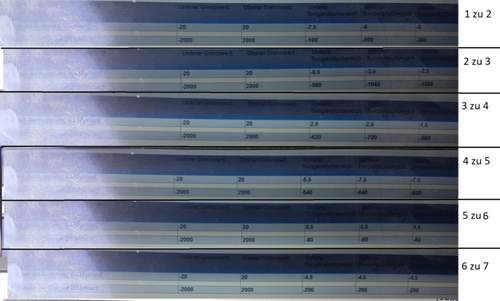

Hier nun schonmal erste Eindrücke vom Auto: Ich habe ihn also abgeholt und gleich angefangen, wegen der fehlenden Leistung rumzuschrauben. Erst nur den Ladedrucksteller ausgebaut, begutachtet, keinen defekt festgestellt, wieder eingebaut und Probefahrt. Hat sich natürlich nichts geändert. Dann vom anderen Turbo den Steller eingebaut, auch keine Besserung. Dann musste ich dazu übergehen, den mitgegebenen Turbo einzubauen - siehe da, er hat endlich Leistung. Da war ich schon mal froh. In dem Atemzug konnte man ein paar andere Dinge kontrollieren: Krümmer sehen noch gut aus (Schweißnaht vom inneren Rohr nicht gebrochen), der Ölkühler sah dicht aus, EKAS war noch sehr leichtgängig, Auto ist untenrum wirklich komplett trocken. Jetzt noch Getriebe tauschen und dann war das Auto wohl ein wirklich guter Kauf für mich.
Prima! Viel Freude mit diesem Fahrzeug und halte uns bitte am Laufenden!
Bevor du das Getriebe tauschst (weil du nicht weißt, ob das gebrauchte auch Schrott ist), lass den Wagen per StarDiagnose auslesen und stell hier die Adaptionsdaten vom Getriebe ein. Dann kann ich dir schon vorher sagen, ob das Getriebe einfach nur verschlissen ist.
Ich gehe mal davon aus, dass es verschlissen ist, da bei jedem Gangwechsel (nach oben) die Drehzahl noch oben geht, bis es richtig einkuppelt. Aber ich kann das vorher auslesen. Worauf genau sollte ich achten?
Was hat der Wagen gelaufen?
Bei jedem Gangwechsel ist sehr ungewöhnlich und deutet auf verschlissene Kupplungsbeläge oder einen defekten Wandler hin. Wenn‘s aber schon so schlimm ist, verschwende keine Zeit und Geld. Tausch das Getriebe gegen ein gutes gebrauchtes aus.
Obwohl mich die Adaptionsdaten sehr interessieren würden. Kannst du ja ausdrucken (lassen), bevor du die Adaptionsdaten zwecks neuem Getriebe zurücksetzt. Das musst du nämlich in jedem Fall tun. 🙂
Der Wagen hat 225tkm runter, also nicht allzu viel. Schon leicht eigenartig, dass es schon so fertig ist, aber im Bereich des Möglichen. Mal sehen ob ich morgen die Werte vorher noch auslesen kann. Was genau erwartet mich da, also was für Werte stehen da?
Bei der Laufleistung sehr suspekt. Entweder nie einen Ölwechsel gemacht, extreme Kurzstrecke oder ständig Kick-Down.
Schau mal in die Kommentare. Dort ist ein Dokument hinterlegt, wo die Adaptionsdaten grob erklärt werden:
https://www.motor-talk.de/.../...-gang-automatikgetriebe-t7083278.html
Achso, bevor ich vergesse das zu schreiben. Das Wochenende bin ich nicht zum Getriebewechsel gekommen, aber ich habe zumindest mal die Adaption ausgelesen. Ich habe das alles fotografiert, aber dummerweise so, dass ich einen Teil der Zeilen nicht lesen kann. Ich habe trotzdem mal für das Hochschalten ein Bild zusammengefeuert.
Getriebeadaption
Und wenn du das jetzt noch mit einer SD ausliest und einstellst, kann ich dir tatsächlich etwas dazu sagen. 😉
Also es ist zumindest mit SD ausgelesen. Meinst du mit einstellen, dass ich die Adaption zurücksetze?
