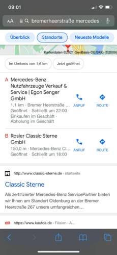

Habe einen Mercedes Rosier Classic Sterne 100m von der Haus Tür stehen. Ich weiß ja aber nicht wie das da ist ob man sowas auf Kolanz repariert bekommt wenn’s der Fall ist.
Da könnt ihr sehen das es rosier heißt nicht das welche jetzt sagen das die nicht mehr rosier heißen ja ich weiß die heißen eigentlich nicht mehr so

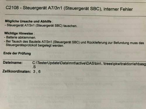

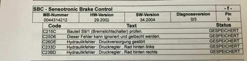

Hallo, schaut euch die Fotos an habe das Fahrzeug ausgelesen. Er hat einen Kulanz Antrag gestellt hat aber keine Rückmeldung erhalten er hat sich meine Nummer notiert und sagte er meldet sich sobald die sich zurück gemeldet haben. Muss von deren Seite eine 100% kosten Übernahme übernommen werden?
Müssen muss hier niemand nichts. Kulanz ist auf freiwilliger Basis. Wenn dann können sie. Aber mit diesen Fehlern werden die dir meiner Meinung nach keine Kulanz geben. Interner Fehler ist kein Verschleiß. Wenn der Antrag abgelehnt wurde würde ich das Auto in einer freien MB Werkstatt reparieren lassen. SBC kostet ca 800 Euro und der Einbau sollte nicht mehr als 200 Euro kosten. Bei Mercedes wird es 2000+ Euro kosten.
