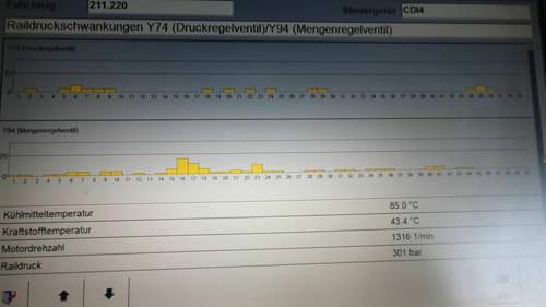

Wenn ich mit der SD die Korrekturwerte im Stand auslese, sind dann quasi auch die Werte im warmen Zustand dort berücksichtigt worden, oder kann es sein, dass die Werte kalt OK sind aber im warmen Zustand unter Last erhöht?

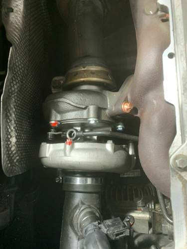

Die Kette kann man ja sehen wenn man den Öldeckel aufmacht , und schräg reinguckt. Als meiner dieses Geräusch machte war der Turbolader im Begriff sich zu verabschieden.
Jedesmal wenn ihm Leistung abverlangt wurde, kratzte er leicht am Gehäuse . Wenn es schlimmer und öfter kommt musst das mal prüfen. Geweih abnehmen und Spiel der Welle prüfen ....
Die Kette sieht nicht auffällig aus, Spannung vom alten Spanner war auch noch gut und nicht all zu weit ausgefahren.
Der Welle vom Turbolader hat leicht Spiel. Muss die Welle absolut Spielfrei sein oder haben die immer etwas spiel.
@Brunky hast du das schleifen an der Wand in der das Verdichterrad läuft erkennen können?
Nein es ließ sich ganz schlecht lokalisieren, Haube ganz auf und mein Bekannter ist angefahren , ich saß oben auf dem Motor. Erst da merkte bzw hörte ich , das es genau unter dem Luftfilter war OM648. Da war die Sache klar . Eine Woche später war es dann auch soweit. Nebelwerfer vom Öl . Alles getauscht und gut war es .
Axialspiel auf keinen Fall, Radialspiel minimal, da die Welle bzw. die Lagerung von Öl umspült wird und dann sich das finale Wellenspiel einstellt.

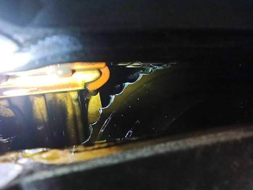

Kann mir einer sagen, wie kam ich über einen reinen Blick auf die Steuerkette bzw den Spaner ermitteln kann ob Zeit gekommen ist diese oder den auszutauschen. Ja, es gibt irgendwo auch ein Bild und Thread, aber ganz genau?
Danke
@viky schrieb am 16. September 2020 um 13:06:03 Uhr:
@_dieselwiesel_ schrieb am 16. September 2020 um 12:04:06 Uhr:
Danke
Nachts ist es kälter als wie draußen.
Wenn der Spanner ganz ausgefahren ist, dann ist die Kette ziemlich stark gelängt.
Und man sieht ja auch die Zähne vom Zahnrad . Wenn da kaum was ist dann wird’s Zeit . Das Foto ist vom W203 Kompressor
