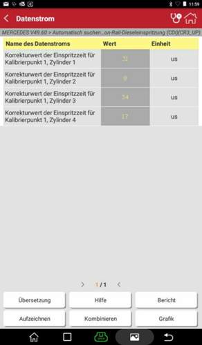

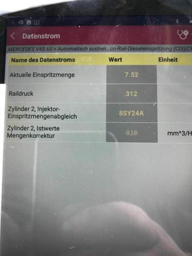

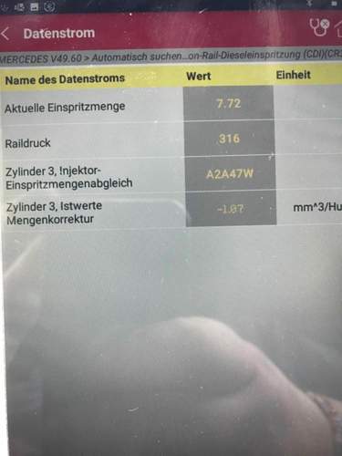

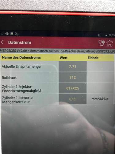

Ich habe im Anhang noch ein paar Screenshots der Livedaten angehängt.
Vielleicht hilft euch das weiter oder ihr könnt mir dazu einmal eure Meinung sagen.
