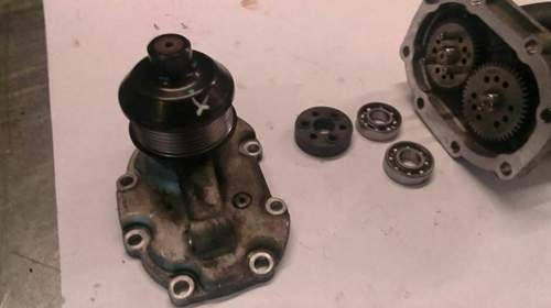

Ihr macht alle Fatale Fehler aber macht mal ruhig ...
Mann bekommt das ganze Öl nicht raus ohne Ausbau, da kommt nur ein Teil raus. Nicht mal 20%
Wo ich damals mein Kompressor draußen hatte und die Ablasschraube göffnet habe kam erstmal kaum bis nichts. Nach 30 min hin und her schütteln kam endlich alles.
Und wer schonmal den Kompressor komplett auf hatte weiß wieso das so ist.
Kann es sein, das eines der Zahnräder im Weg ist, um vernünftig mit einem Schlauch da reinzukommen?

Das zweite Bild von jogi230te zeigt ja schön das Gehäuse mit Einfüllöffnung. Wenn ein zu dicker unflexibler Schlauch von außen ein gesteckt wird stößt er leicht an das Zahnrad und geht zum saugen nicht tief genug ins Gehäuse. Daher eben die Schwierigkeit ordentlich Altöl herraus zu bekommen.

@corrosion gehe auf Seite 5 und schau was ich rausgeholt habe. Vorher kam nichts!
Ich habe außerdem den Deckel dann geöffnet um wirklich die Reste rauszulecken.
Ohne Schütteln keine Chance!
Ja, das nautürlich klar, selbst wenn das Ding auf'm Kopf steht, kann durch die Form des Deckels gernicht alles raus laufen.
