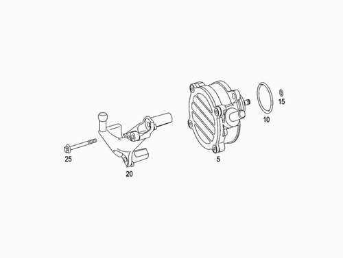

lediglich 15 Monate später grabe ich das Thema noch einmal aus. Habe längst die Dichtung zwischen U-Pumpe und Motorblock erneuert. Leider ohne nennenswerten Effekt. Mein Schrauber hat mir nun verraten, dass die Pumpe nach außen sifft. Hinter dem Deckel sitzt eine Viton Dichtung, die man bei Mercedes nicht bekommt.
Neue Pumpe kostet bei MB 275€, von Pierburg im Netz 130€ und es gibt sogar eine Dichtung bei EBay aus Kiev für 37€.
Mir wäre ja ein Viton O-Ring aus der BRD für 10€ deutlich am liebsten.

ich habe gleiche Probleme. Diese Dichtungen sind schon bestellt und ersetzt. Was ich nicht verstehe, wo die dritte Dichtung sitzt, und unter ebay habe ich es auch nicht gefunden.

OM646 Unterdruckpumpe
Gönn dir und berichte.

Danke, das hier ist die letzte Kampfstelle gegen dem Ölverlust.

Leider sind die Pumpen nicht identisch. Aber die innere Dichtung vielleicht.
Eine Papierhandtuch von der Tankstelle habe ich darunter eingeführt, ob sie wirklich die Ursache ist.
Jetzt scheint die Pumpe unschuldig zu sein, und der kleine Sensor darunter verdächtig. A0051538328 soll aber ein Temperatursensor für Kraftstoff sein, und könnte kein Motoröl auslassen. Ich verstehe es nicht.
2de30f5fa02ee8f34ff7f96467979cfd
So, es war doch die Pumpe. Es tropfte an einem Punkt unten, war aber schwer zugänglich mit den Fingern zu erkennen.
Pupme zerlegt, es hat ein X-Ring Größe 80x3mm. Das war aber nicht lieferbar, so habe ich einen Viton (ölfest) O-Ring in den größen 80x3 und 3.5 gekauft. Letzere war zu groß. Ich habe die 80x3 eingebaut, und hoffe das es hält. Falls nicht, brauche ich einen X-Ring 80x3 oder einen O-Ring 78x3,5 oder ähnliches.

Moin in die Runde,
ich habe im Netz noch einmal ganz in Ruhe nach dem großen O Ring an der Pumpe gesucht und bin fündig geworden. Dreiteiliger O Ring Satz für OM646 Pumpe für 21€. Gestern montiert, was ganz easy, zwei Schrauben lösen und zwei Stecker entfernen.
Bilder hänge ich an.
Grüße Christian
