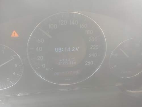

Guten Morgen Leute nachdem ich mir neulich einen e320 cdi s211 mopf zugelegt habe,habe ich schon die ersten Probleme.
Und zwar während der Fahrt geht die leuchte "Komfortfunktionen vorübergehend abgeschaltet" nie aus. Batterie und Lichtmaschine habe ich schon neu rein und über die Spannung im ki im Ruhestand als auch während der Fahrt ist alles im grünen Bereich, der Wagen hat zwar keine Sitzheizung auf die ich angewiesen bin aber alle 5 Minuten dieses piepsen von der Meldung ist nerventötend. Hat der wie der vormopf noch das empfindliche Batteriesteuergerät? Dazu muss ich sagen dass ich das Auto vom Vorbesitzer schon so gekauft habe und der Mal den 211er falsch überbrückt hat und als ich da angekommen bin weder Tacho noch der Kofferraum aufging, aber naja die Kleinigkeiten Werd ich schon in den Griff bekommen🙂

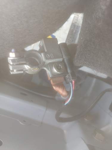

Schau mal hinten an der Batterie (Minuspol) ist der sogenannte IBS (Intelligent Batterie Sensor). Geht vom Minuspol an die Karosserie. Der überwacht vieles. Könnte mir vorstellen, dass der ne Macke hat.
Kostet nicht die Welt. Die Teilenummer steht drauf. Mal im Internet suchen, bestellen und testen. Wenn keine Verbesserung, dann kann man es immernoch zurückschicken und Geld gibts auch zurück.
Bei mir hatte der auch ne Macke. HOLD-Funktion ging nie. Nach Wechsel vom IBS gehts wieder.

Das BSG ist überhaupt nicht empfindlich. Es tut einfach nur was es soll. Wenn man eben mit schwacher oder alter Batterie fährt dann muss man sich das Gepiepe halt einfach anhören. Dein Mopf hat den neueren Sensor am Pol verbaut. Kann fast genau so viel wie das alte BSG.
Was du machen kannst ist dein KI beobachten und sehen ob die Spannung abfällt oder gar einbricht bevor die Meldung dann kommt. Dann würde es vielleicht am neuen Generator und/oder Regler liegen. Nur weil es neu ist muss es nichts heißen.

@Mackhack naja als Baustellen Kombi passt er schon in die Welt...meinst du dieses Ding hier?
Das hier
@w221s420cdi schrieb am 12. April 2022 um 16:08:10 Uhr:
Das hier
Ja das meine ICH mit IBS. Wer mag nennt es auch BSG ? Keine Ahnung...
Kannst ja eins von eB** kaufen und testen. Wenn's läuft dann läufts.

Naja er halt halt schon einige Kilometer drauf aber Ölkühler etc alles schon gemacht und bei dem Preis braucht man sich nicht beschweren....ist dieser Sensor gesteckt oder wie bekomme ich den am besten ab?
Naja es erklärt sich von selbst eigentlich. Da ist ein Stecker dran (Kabelfarbeb: blau und rot).
Wenn du das abgesteckt hast vom IBS, dann folgst du wo das Massekabel hinführt. Irgendwo an der Karosserie ist es dann befestigt mit einer großen Mutter oder so.
Bestell dir aber eines bevor du es jetzt abbaust. Sonst hast du kein Saft am Fahrzeug.
