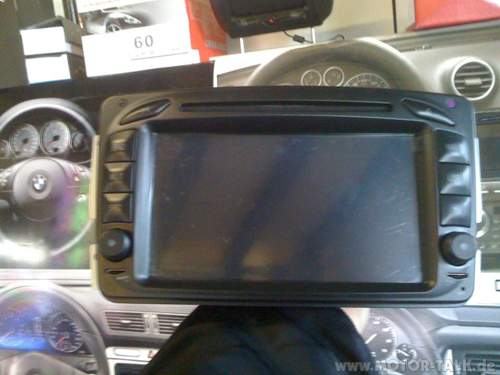

Ich habe in meinem C220CDI BJ2007 das APS50 drin und vermisse MP3, Bluetooth und ein anständiges Navi. Auf der TuningWorldBodensee habe ich folgendes Radio von Dynavin gefunden, habs mir bloß leider dort nicht genauer angeschaut, da ich gemeint habe, ich würde im Internet sicher etwas darüber finden. Dem ist aber nicht so... Deswegen wollte ich fragen, ob es hier jemanden gibt, der Erfahrungen mit Dynavin oder sogar mit dem DVN-MBC hat.

Das Dynavin gibt es jetzt auch für VorMopf!!!
Meines ist endlich auch gekommen.

Hallo .:vulture2! Ich habe vor kurzem das dyanvin gerät gekauft,das gerät ist einfach spitze,hast alles drin was du brauchst,usb,sd,fernseher über dvbt,kannst filme dvd vcd usv.navi, i-pod anschlus radio.also alles was du im aoto baruchst,sogar lenkrad bedienung läuft einwandfrei,also ich bin erstmal zufrieden,ein rat gebe ich dir noch, las es von einem fachman einbauen,
