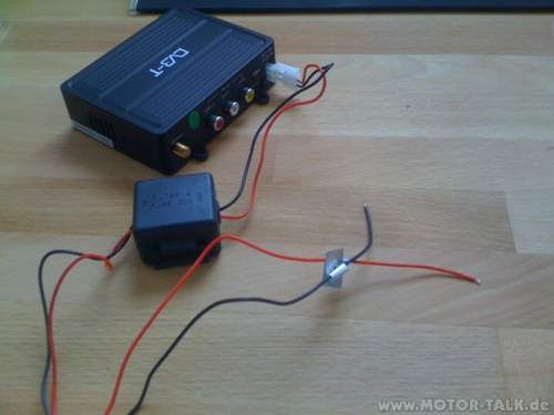

ich habe mal ein Foto von der DVB-T box gemacht. kann mir einer sagen, wo ich am besten die stromversorgung anschließe? den rest würde ich dann schon hinbekommen.

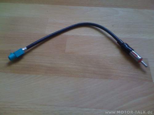

außerdem ist da noch ein kabel dabei, welches ich nicht zuordnen kann und was hier noch keine erwähnung gefunden hat. (Bild 2)
freue mich auf schnelle antworten! danke

Original geschrieben von Bronco2000
danke erstmal für die antworten.
ich bin gestern ein wenig verzweifelt beim ausbau des alten radios, weil man im netz irgendwie nur ausbauanleitungen vom vorMOPF findet und sogar im Ezold, der ausdrücklich für die neueren modelle ist, auch nur der vorMOPF beschrieben wird. bei mir ist jetzt schon alles draußen, nur die bedienelemente von Klima und die Knopfreihe zwischen radio und lüftungsschacht hängen trotz gelöster schrauben noch fest. hat da jemand einen tipp?
frage 1.
nun stromversorgung kanste bei zigarettenanzünder abgreifen kommt halt darauf an wo du es versteckst.
frage 2.
das ist der atapter für dein radioantenne.
