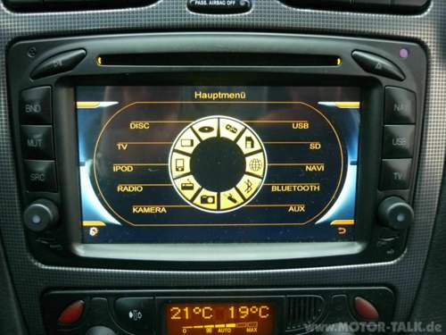

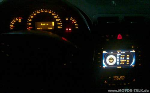

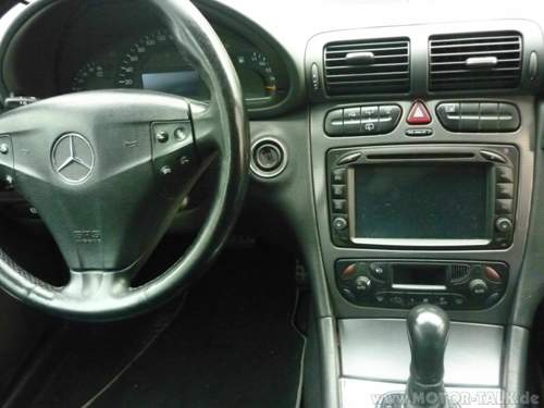

Und ganz wichtig, passt die Farbe der Tasten zu der original Farbe des W203?
Vielen Dank
Preisanfrage an info@soundextrem.de
Du brauchst nur Gerät, Can-Adapter Und Navi-Software, bekommst alles dort.
Original CD-Wechsler geht nicht mehr, geht aber bei Ebay für gutes Geld weg...
Farbe von den Tasten passt perfekt zur Mercedes Innenbeleuchtung, siehe Bilder welche aber nicht besonders toll sind.

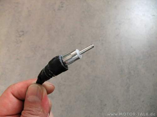

Hallo
wie ihr wiest habe ich auch ein Dynavin eingebaut.
nun meine frage geht zur radio
Der Emfang ist nicht so toll, aber jetzt habe vor kurzen festgestelt wenn meinmotor läuft ist der emfang schlech (leichtes rauschen) schalte ich den Motor aus ist auch das Rauschen weg.
Wer kann mir ein rad geben um es zu beseitigen?
Mal 2 Tipps, wenn Du die Heckscheibenheizung an hast, wird dann der Empfang schlechter?
Dann ist die in der Scheibe eingebuate Antenne defekt und es muss eine neue Scheibe rein.
Bei mir waren 2 verschiedene Antennen verbaut, ein dickes Kabel mit grossen Stecker, ein dünneres mit Fakra Stecker. Beim Originalradio sind beide angeschlossen wegen dem Antennendiversity.
Das Dvnavin will nur eines von beiden, probier einfach mal die andere Antenne aus, Adapter ist mit dabei.

ja bei mir wahren auch zwei antenenkabel am orginalradio vorhanden eine grüne und eine braune habe vor radioeibau ausbropiert, bei braune kein emfpan grünerkabel emfpan. nun mit der heckscheibeheizung werde ich es ausbropieren danke für die info
Noch ein Tipp:
den Antennenstecker nicht bis zum "bitteren Ende" (Anschlag) in das Dynavin einstecken, da sonst der mittlere Pol Kontakt mit einem Bauteil bekommt, welches direkt hinter der Antennenbuchse verbaut ist 😕 . Dann ist der Empfang auch sehr schlecht!
Ich habe einfach mit Isolierband am Antennenstecker (kabelseitig) einen Wulst geschaffen, damit ist es unmöglich den Stecker weiter hinein zu stecken (siehe Foto).
Gruß, Lorki
Antennenstecker
