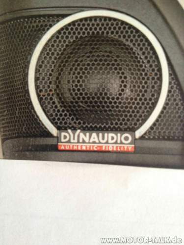

Hallo Jungs, ich bin begeistert von euch, ihr könnt ja wirklich bei fast allen fragestellungen helfen.
Habe einen cc, bj 10-2012, rcd 510 ohne weiteres. jetzt hab ich bei einem bekannten drin gessesen und der hatte das dynaudio soundsystem. hat er mir vorgeführt, ja war nett.
aber wie wir mädels nun mal so sind fand ich die im innenraum verbauten Lautsprecherabdeckungen mit silberrand und dynaudiosignet viel interessanter als den sound auf den er so stolz war.
kann vielleicht jemand mal in seinen teilekatalog blättern um zu sehen ob ich nur diese optische Umbaumaßnahme vornehmen kann, also nur die bislang schwarzen Lautsprecherabdeckungen durch die schönen silbernen austauschen kann, ohne soundverbesserung und was mich das kosten würde?
Schon mal vielen Dank im voraus

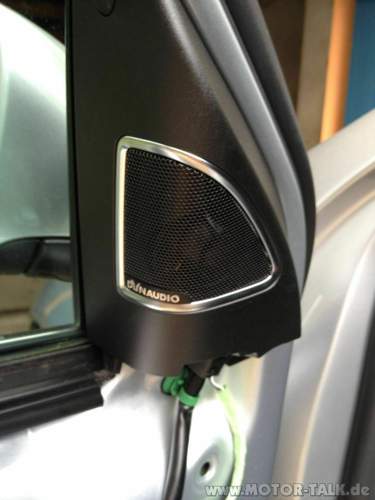

Und warum gibt es z.B. in großen Auktionshaus auch Dynaudio-Lautsprecher (die für´s Spiegeldreieck) ohne den Dynaudio-Zierrat?
Gibt´s da auch die Undercover-Version davon?

@martina1902: evtl. sowas in der Art hier ?
Das sind die vom Passat B6. Da ist das Logo an den unteren Lautsprechern (siehe Bild) dafür nicht am Hochtöner wie beim B7. Wobei mir persönlich die Variante vom B6 besser gefällt 🙂
