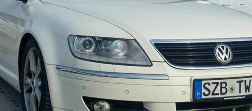

Also wenn ich das auto annmache, dan die scheinwerfer positioniert recht, links, hoch und runter, aber bei fahren folgt die kurve garnicht????
Ich habe noch 2 andere auto(Infiniti, und Mazda) bei dem die selbene sytem drinn, kann mal sehr schön nachvollziehen wie die sein arbeit macht. Bei Phaeton ist nix
Warum? ????????????
(zb bei Bmw X3, funktioniert nur bei dem automatische lichteinschaltung mode die dinamische systeme)
Update!!! Linsen dreht doch?!!!
Nur bissen swach die lampe, schwer erkennen, aber dreht nach lenkrad bewegung...

Stell Mal ein Foto von Deinem Fahrzeug ein. Wenn Du kein LED-Tagfahrlicht bei Deinem 2008er hast, dann brauchst Du auch kein Kurvenlicht zu suchen, da war das aufpreispflichtig.
Das der Lichtkegel beim Lichteinschalten hoch- und runtergeht, ist die automatische Leuchtweitenregulierung, die sich justiert. Dieses hat jeder Phaeton.
Das Kurvenlicht ist beim Phaeton auch nicht so realisiert, dass der Kegel vom Xenon-Licht "um die Kurve scheint", da wird lediglich eine zusätzliche Lampe im Scheinwerfer aktiviert, die den Seitenbereich mit ausleuchtet.
Also wenn der Lichtkegel beim Einschalten hoch runter nach außen nach innen und sich dann auf normal Niveau einpendelt, kann hat er wohl das dynamische Kurvenlicht .

Mein Kurvenlicht folgt über 60km/h dem Lenkeinschlag, etwas unspektakulärer wie bei anderen Fahrzeugen, darum schrieb ich,bei Nebel und disigen Wetterbedingungen sieht man's aber sehr deutlich.

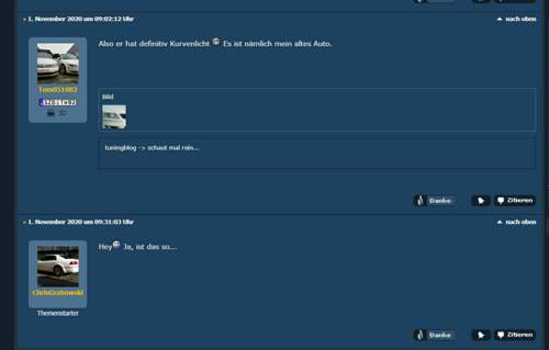

Also er hat definitiv Kurvenlicht 😁 Es ist nämlich mein altes Auto.
Vw-phaeton-koppelstangen-tieferlegung-tuning-2018
Hey🙂 Ja, ist das so...
Ab 60kmh ... deshalb dachte ich auch erst, ich hätte da ein Problem 🙂
Ob es genau 60 sind können die Spezies hier sagen. Können auch 50 sein.
Im stand kann man das Kurvenlicht durch Drehen am Lenkrad nicht sehen. Da geht dann nur das AbbiegLicht.
