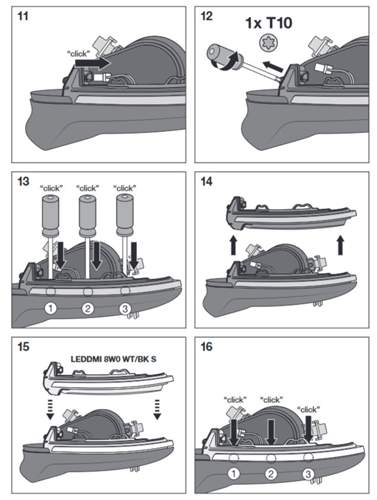

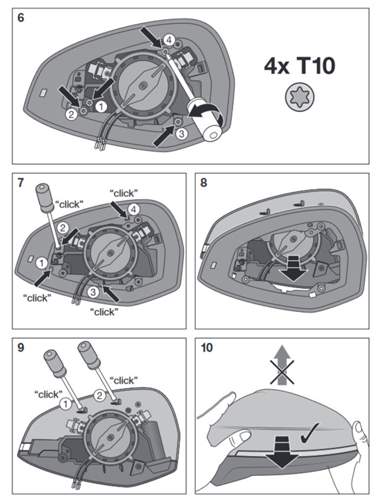

Hallo, wie lange dauert denn der Einbau ca. und muss das Spiegelglas zur Montage entfernt werden?
Gibt es einen günstigen Händler? Habe die bei Amazon für knapp 88 Euro gefunden und passen auf den A4 B9.
Sollen aber auch auf den A5 B9 SB passen.
Danke

Das Spiegelglas muß ab sonst kann man das Gehäuse nicht öffnen.
https://www.motor-talk.de/.../Attachment.html?attachmentId=784522
A4-B9 und A5-B9 ist gleich.
