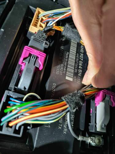

Frage an die Experten: Audi A7 4G vfl. Vorbesitzer wollte seine Rückleuchten auf FL Dynamische Blinker umrüsten. Das hat nur bedingt funktioniert. Dh. beim Blinken es es leider nicht dynamisch. Sobald man die Bremse drückt und gleichzeitig der Blinker läuft wird es auf einmal dynamisch.. lässt man die Bremse los, blinkt es wieder normal.
Des weiteren: beim Verschließen des Wagens laufen die Blinker dynamisch, beim öffnen jedoch wieder normal..
Die FL- Rückleuchten und die Verdrahtung nach ELSA soweit in Ordnung.
Was mich aber stutzig macht ist das Komfort Steuergerät STRG 46. HW und SW Stand siehe unten oder im Bild.
Hätte eine Frage bezüglich des Updates vom BCM2. Kann man 4H0 907 064BN (SW Stand 0330) auf den SW Stand 0551 (ab da wäre es dynamisch moglich) Flashen? Oder muss man tatsächlich eine neues BCM einbauen?
Teilenummer SW: 4H0 907 064 BN HW: 4H0 907 064 BN
Bauteil: BCM2 2.0 H31 0330
Danke euch und einen schönen Sonntag..
Whatsapp-image-2020-11-01-at-16-28
Falsch angeschlossen
Angeschlossen hat der Vorbesitzer vom Auto, der Käufer hat mir paar Videos gesendet. Aus der Ferne ist es schwierig zu beurteilen. Deswegen meine Frage ob jemand sowas schon mal hatte
wenn du bremst und der dyn blinker geht = falsch angeschlossen
daher SLPs vergleichen
die bremse liegt schon mal ganz woanders wo das Dyn Signal drauf müsste

Bcm2 mit der sw0330 dyn aber soweit fähig? Normal ja sonst würde keine Dynamik ja gehen
welches bj ist der ?
2011
Geht damit zu 100% nicht über das BCM
Module verbauen - fertig
