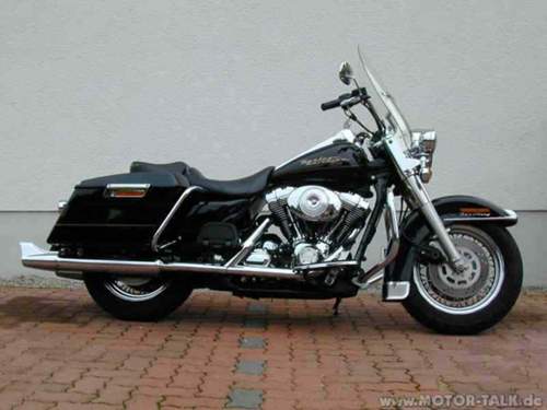

na ja .. ne Road King hatte ich schon ...das war Ok ..unten mal ein Foto ...
bin in 4 Jahren 25000 km gefahren
Motor Stage 1, Mikumi, Luffi, Auspuff ,und Zündung geändet sonst original
...wegen Nachwuchs verkauft ...da war erst mal ein Wohmobil angesagt ...wenn ich die nur nie hergegeben hätte ...aus heutiger Sicht auch noch viel zu billg ..
