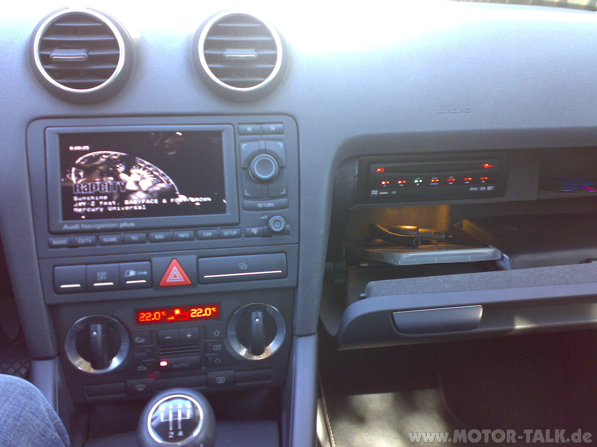

hab den dvd player verbaut mit dem dietz adapter und bin sehr zufrieden damit, hab bis jetzt null probleme.
das beste ist halt, daß alles über das navi steuerbar ist.
hier noch ein bild
gruss marco

HAMMERGEIL!
da werde ich jetzt mal zuschlagen :-)
muss ich unbedingt haben
