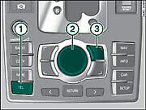

Schmeiss die Reinigungs-DVD rein, mach MMI Rest und die Reinigung DVD fängt im
Laufwerk zu drehen und reinigt gleichzeitig die Linse.
MMI Rest?
Original geschrieben von AudianerHeilbronn
MMI Rest?
MMI Reset
Mmi-reset-16594
Genau, Du drückst alle Tasten gleichzeitig in der gezeigten Reihenfolge und
das MMI wird Resetet und keine Sorgen, alle Daten wie Navigationsziele und
Telefoneinträge bleiben erhalten. Der Bildschirm geht kurz aus und nach paar
Sekunden wieder an 😉

Habe es jetzt so gemacht wie ihr es beschrieben habt. Die Frage ist jetzt wie lange soll die Reinigungs CD drin bleiben? Und wenn sie durch das Reset läuft, wie lange läuft sie dann?oder muss ich alle paar minuten neu Resetten?
Du solltest dann der Schalter von der Navi an der Konsole drücken. Das Navigerät sollte dann
hinten anspringen und merken, dass die DVD nicht lesbar ist. Du kannst natürlich den Vorgang
ein paar mal wiederholen, da passiert schon nichts 😉
Original geschrieben von Jonnyrobert
Du solltest dann der Schalter von der Navi an der Konsole drücken. .... Du kannst natürlich den Vorgang
Du darfst auch gerne den "Danke Schalter" hier im Forum drücken, da passiert bestimmt auch nichts 😉
Mein Navi funktioniert wieder....
bin mal gespannt ob es jetzt das war!
Ich werde diesen Vorgang jetzt ein paar mal wiederholen.
Und VIELEN DANK an alle die mir mit ihren tollen Ratschlägen geholfen haben.
