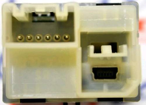

Ich habe nun den selben Schritt gewagt wie du, jedoch im Insignia. Radio ist drin, jedoch fehlen nun einige Einstellungen zum Sportmodus, war es bei dir auch so? Auch muss ich ja nun den usb Stecker wechseln, der neue hat aber andere Anschlüsse, wie hast du das gelöst? Würde mich über eine Antwort freuen.
Einen Sportmodus kenn ich nicht an meinem Radio. Ist vielleicht modellabhängig. Wofür soll dieser Sportmodus sein?
USB passte bei mir auch nicht. Habe die Klemmen aus dem Stecker mit einer Nadel gelöst und in den passenden eingesteckt. Achte aber auf die Belegung.
In meinem Insignia habe ich einen Sportmodus mit dem ich dann das Allrad, die Lenkung und das Fahrwerk sowie die Motorleistung sportlicher stellen kann.
Wie im beigefügtem Bild zu sehen, hat die sd/usb/aux Einheit einmal einen 6-poligen Stecker und einmal einen mini-usb Anschluss. Beim dvd800 ist ja kein usb Anschluss sondern ein 5-poliges Kabel im usb-stecker hinten drin. Wie hast du es gelöst?

konntest du es bereits lösen, das Problem mit dem Sportmodus?
Läuft sonst alles?
Über eine Antwort würde ich mich freuen. Danke!
