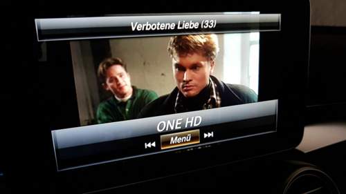

Hallo an alle,
ich habe gestern mein DVB-T Tuner gegen dern DVB-T2 Tuner getauscht.Teile haben ca.600€ gekostet.Umbau war sehr einfach und hat ca.1std. gedauert.
Die ÖR sind so zu empfangen, für die anderen HD-Sender muss ich mir noch das CI+ Modul besorgen. Diese wird dann in den mitbestellten und eingebauten Card-Reader gesteckt.
Ich hoffe ich konnte helfen
Bei Interesse kann ich die Rechnung mit den entsprechenden Artikkelnummern hochladen.

Hallo, man benötigt das Kartenlesegerät als Aufnahme für das CI-Modul. Es ist mit einem 4 poligen Kabel mit dem DVB-T2 Tuner verbunden.Das Kartenlesegerät muss dann noch mit der Stardiagnose hinterlegt werden damit man mit dem CI-Modul die HD-Sender entschlüsseln kann. Das CI-Modul kann in mehreren Geräten genutzt werden, z.B. im TV und im PKW (im Wechsel). Meines läuft ab Freitag einwandfrei ;-)

@Golfianer86: Ich habe das T-Modell und da ist der TV-Tuner unter der Abdeckung in der (ehemaligen) Reserveradmulde.

Es gab gerade ein update für den DVB-T2 HD Tuner. Besserer Empfang und jetzt gibt es auch ARD.
(Ich hatte zuvor kein ARD empfangen gehabt.)
