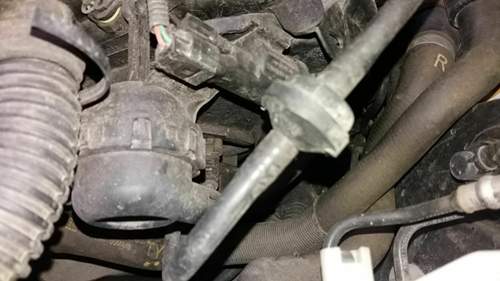

Hallo Zusammen,
Ich bin gerade in Begriff einen Meriva B zu kaufen. Das Auto befindet sich schon bei mir ist aber noch nicht bezahlt. Daher die Dringende Frage: Im Motorraum befindet sich links oben ein abgesetztes Kabel (siehe Foto). Das Auto verhielt sich bei der Probefahrt ganz normal. Kann mir jemand sagen für was das Kabel sein könnte?

Ein Fehler kommt nicht weil das Teil nicht Überwacht ist.
Ist wie beim Thermosensor nur 2Kabel ,für eine Überwachung wären min.3 nötig.
Viel wichtiger wäre die genaue Funktion zu wissen .
Wenn das nur ein Ventil ist das möglicherweise eine unwichtige Zusatzfunktion schaltet ,was ich vermute ,denn irgendwas Handfestes steht ja nicht zu debatte .
Wenn dadurch z.B. der Unterdruck für den BKV wegfallen würde ,dann würde das Bremspedal knochenhart werden ,nicht wie vom TE erzählt ,weich wie Butter.
Trete doch mal bei "Motor aus" das Bremspedal mehrfach durch ,das wird knochenhart.
Halte das Pedal fest und starte den Motor ,wenn alles Top ist kannste das Pedal weiter durchtreten.
Denn dann unterstützt der BKV und die Bremskraft wird stärker.

Vielen Dank für eure Antworten. Mich hat der Link auch stutzig gemacht. Für mich ist nicht ganz klar, wie ein Kabel das schon länger rumbaumelt (er sagte er hätte das Auto schon 6 Monate gehabt) auf einmal den Bremskraftversträker außer Funktion gesetzt haben soll. Das ergibt für mich keinen Sinn.

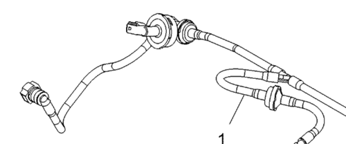

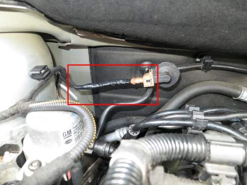

In einem 5 Jahre neueren Meriva, gibt es diese Verbindung so garnicht mehr. Da führt das Kabel von oben ( entweder Innenraum oder Richtung Wischwaschanlage) direkt in den Radkasten. Ohne den Umweg zu dem andern Kabel.
Da das Auto ohne Nummernschilder vor unserem Haus steht, haben wir den braunen Stecker (wegen der Teilenummer) abgezogen und sind mit den Fotos in eine Opel Vertagswerkstatt gefahren. Die sagten das wäre ein Kabel für das Tankentlüftungsventil. Keine große Sache. Warum es durchgeschnitten wurde und ein Stück fehlt war für die allerdings auch seltsam.
Das Tankentlüftungsventil sieht meine anders aus. https://www.google.de/search?... Dann ist das auch nicht wirklich unwichtig. Funktioniert es nicht kann es u.U sogar einen Motorschaden geben. Rein vom Aufbau könnte es aber durchaus die Tankentlüftung sein.

Also ich kenn das so das es sich um ein 2Wege Ventil handelt.
Also eine Be- und entlüftung ,die elektrisch gesteuert werden kann,höchstwahrscheinlich durch Mitarbeit dieses fragwürdigen Teils ,den letzten Aussagen nach.
Nun ja ,es ist egal ob das Ventil selbst versagt oder ein Sensor das Ventil nicht ansteuert,der effekt ist der gleiche.
Das eigentliche Ventil ,sagtest du ja selbst ,sieht anders aus.Bleibt jetzt die Frage in welcher Stellung das Ventil steht ,ist es offen kann das Fahrzeug übertankt werden .
Ist es zu ,wird sich überdruck im Tank sammeln der erstmal nicht tragisch ist,weils den Tankdeckel gibt der ein Entlüftungsventil besitzt,allerdings ein mechanisches für den Überdruck.Zieht jetzt die Benzinpumpe Kraftstoff wandelt sich der Überdruck in Unterdruck der Tank kann sich zusammenziehen und die erforderliche Einspritzmenge wird reduziert ,das wird aber sicher vom System bemerkt und der Motor in den Notlauf gebracht.Somit die Leistung reduziert und ein eventueller Motorschaden durch Überhitzung verhindert. Zudem arbeitet das Kühlsystem auf Höchstbetrieb um den Motor wieder runter zu kühlen.
Dann ist die Absaugung nur bei bestimmten Motorzuständen aktiv,abgesaugt wird z.B. nur im Teillastbetrieb,wenn der Motor ein fettes Gemisch verträgt ohne gleich zu bocken.
