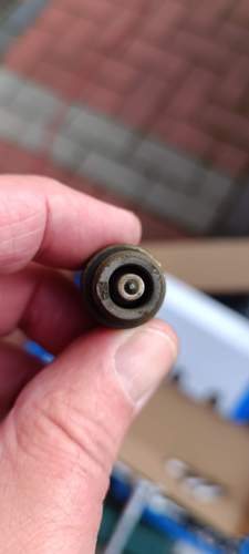

Anbei mal 3 Bilder von Zündkerzen die ich letzte Woche ausgebaut habe.
Der Nachbar hatte noch Glück, das es nur bei Einschlägen geblieben ist im Zylinderkopf.
Brisk Zündkerzen
Masseelektrode
Masseelektrode 2

Zu Hause hat es mir dann doch keine Ruhe gelassen und ich habe als interessierter Laie mal das Zündmodul abgenommen. Da habe ich schon die unterschiedliche Färbung entdeckt. Der 2te von links war total verrusst und wie zu erwarten war die Zündkerze komplett lose! Wie kann so etwas passieren? Mechanikerfehler?
Die Kerze selber sah gut aus, auch die anderen waren fest. Leider habe ich vergessen auf die Marke zu schauen :-(
Jedenfalls ist das Tickern jetzt weg. Nochmal 1000 Dank für den Hinweis!

Entweder es liegt am Dichtungssitz der Zündkerzen, sollten mit 25 Nm angezogen werden.
Ich ziehe Zündkerzen immer mit dem vorgeschriebenem Drehmoment an, löse diese und dann nochmals mit 25 Nm an.
Dann ist die Dichtung gesetzt und halten auch.
Vermute aber eher, es ist ein Qualitätsproblem der Brisk Zündkerzen.
Denn früher mit Bosch gab es solche Ausfälle nicht.
Daher kann ich jedem nur raten, keine aktuellen Zündkerzen von Opel zu kaufen, solange der Hersteller Brisk ist.
Kann dir nur raten, entsorgen und Bosch oder Denso einzubauen.
