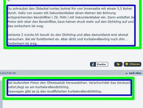

Hier nochmal der Post in diesem Forum, der mich auf die Idee mit dem Loch im Deckel brachte:
Alternativeoeldeckel

Lies dir doch mal den Thread durch, den ich dir oben verlinkt habe. Da sind auch eine Reihe von Fotos zu finden.

@whoknowsit schrieb am 19. Mai 2024 um 01:25:52 Uhr:
@whoknowsit
Welche Flachpfeife war das denn mit der Bohrung?
Edit: Gerade gefunden.
Vergiß den Beitrag.

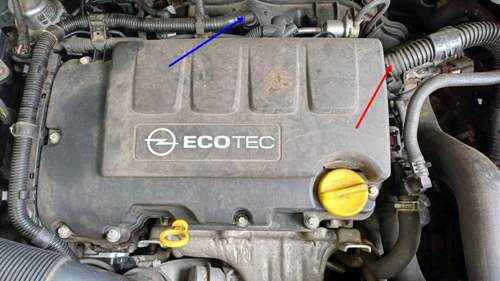

Momentan kann ich mir nur den den blauen Schlauch auf dem Foto vorstellen - oder doch der rote??
Sehe ich das richtig ?
Pilzventil_wo
Der blaue muss ab ,richtig.
Wenn es sauber ist kannste einen orangefarbenen Nippel sehen.
Wenn nicht mit Zahnbürste o.ä. säubern.
Starker Unterdruck ist im Standgas vorhanden,wenn die Membran defekt ist,Überdruck wenn der Turbo drückt und das Pilzventil weg ist.

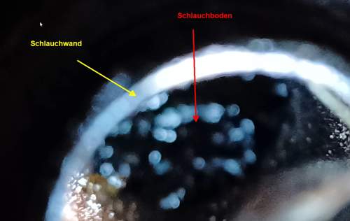

Heute habe ich nochmal versucht, mir Klarheit über dieses Pilzventil zu verschaffen. Ziemlich unwegsames Gelände, man kann nicht von oben reinsehen - ich habe versucht mit einer kleinen Taschenlampe reinzuleuchten und einige Fotos zu machen. Leider stellt das Handy auf die falschen Stellen scharf, aber ich vermute, unten im Inneren dieses Schlauchs schon eine ietwas punktförmige Struktur zu erkennen - das könnte dieses Ventil sein...?
Oder ist das ggf. was anderes ??
Videos/Fotos anbei
