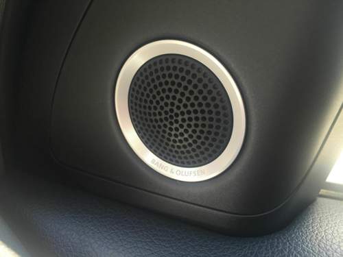

Hallo Gemeinde,
Habe den 2. A6 VL Competition
Unterschiede zum ersten sind ein paar sinnvolle zu verzeichnen, dafür mal ein eigenes Thema.
Habe Bose, Gr. MMI Touch, Phone Box mit iPhone 6s via Kabel an USB
Aktuell stört mich die, für mich noch nicht nachvollziehbare, eingenständige Lautstärken hinaufregelung der Verkehrsfunk Durchsagenlautstärke. Mittlerweile stelle ich immer auf min. Lautstärke und immer wieder kommt es zu einer Lauterstellung über die 50% Marke, auch bis 100%!
Besonders störend bei Nutzung v. Podcasts oder Spotify und dann Durchsage erschreckend LAUT!
Der Service Freundliche in SBG kennt das nicht.
Freue mich auf Eure Erfahrungen,
Schönen Sonntag

Bose? Du meins vielleicht b&o. Und die Lautstärke verstellt sich nicht von alleine. Wenn du allerdings am Lautstärke Regler drehst während eine Durchsage läuft verstellst du damit auch deine Einstellung....

Danke Sembuno- wir verstehen uns- @Q5toto - sogar mir ist bewusst geworden, dass ich mit Betätigung des Lautstärkenreglers die Lautstärke zuverlässig ändern kann ??
Und ja bei mir heißt das Bose Surround Sound PR Nr 8RY- ist wahrscheinlich eine Rarität ??
