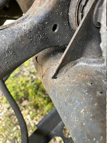

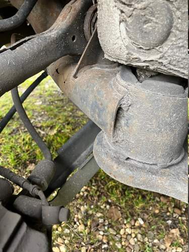

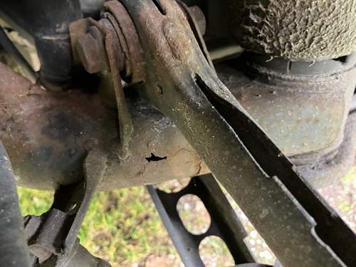

anbei ein paar Fotos zu meiner Achsaufhängung hinten rechts, wo an einer bestimmten Stelle der Rost seinen Weg gesucht hat. Ist ein Austausch dringend notwendig oder ist die Stelle noch unkritisch?
Wie lautet die exakte Bezeichnung dieses Achsteiles?

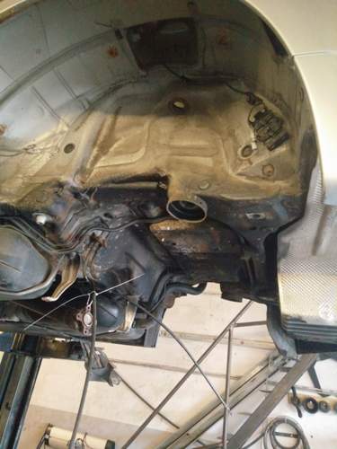

Das Teil nennt sich Achskörper,ist ein tragendes Bauteil das heißt das muss ersetzt werden.Steht bei mir auch gerade an.Durch den Tüv kommst Du so nicht mehr durch,schweißen darf man an tragenden Bauteilen nicht also muss man den Achskörper komplett ersetzen.Neuer Achskörper etwa 1000€ neu bei Bmw.Jedoch ist es alleine damit nicht getan weil zusätzlich einiges an Teilen dazu kommt die man mit ersetzen muss,wie die Bremsleitungen oberhalb vom Differential zum Beispiel oder auch die unteren Zugstreben.Schrauben sollten auch neu usw.Ist jedenfalls eine größere Aktion den Achskörper zu tauschen,Auspuff abbauen,Kardanwelle abschrauben,Antriebswellen abschrauben,Differential raus,Bremsleitungen ab,Bremssättel ab,Stoßdämpfer ab,dann die Achse runter und alles hin und her bauen>Nabe Radlager,Bremse,Ankerbleche usw. bevor man die neue Achse wieder hochschrauben kann.Bei mir geht der Spass am Freitag los um die Achse zu wechseln.

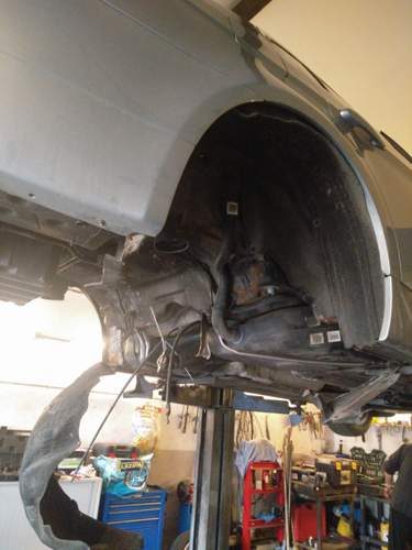

@Peter-Pan78 Danke für das Angebot aber ich bin schon damit bedient das bei meinem zu wechseln,heute ging schon der ganze Tag dafür drauf die alte Achse nur zu demontieren,inkl. allem anderem wie dem Auspuff Differential Bremse usw.

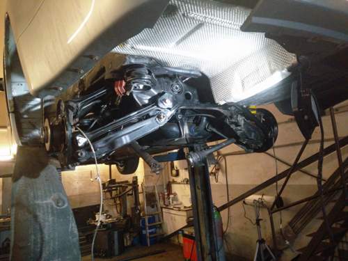

Morgen kommt die neue Achse wieder rein,auch dafür geht wahrscheinlich wieder der ganze Tag drauf.
Nachdem ich die Achse jetzt getauscht habe,vieleicht noch ein paar Tips für diejenigen die das auch im Alleingang angehen wollen.
Punkt eins und das ist auch der wichtigste Punkt,ihr solltet möglichst geübte Schrauber sein,das zu machen ist eine größere Aktion und auch nicht an einem Tag gemacht.
Punkt zwei wenn ihr keine Bühne zur Verfügung habt laßt es gleich bleiben.
Punkt drei,Profiwerkzeug ist Pflicht mit irgendwelchem Werkzeug vom Supermarkt um die Ecke oder vom Chinesen könnt ihr es direkt knicken xD
Arbeitsaufwand in meinem Fall zu zweit 3 Tage a' 8 Stunden.Nicht wirklich Stress gemacht beim Arbeiten aber doch ziemlich zügig gearbeitet.Also nichts was man an einem Tag mal so schnell nebenbei erledigt.
Punkt vier geht davon aus das ihr zusätzlich zum Achskörper selbst noch einen ziemlichen Schwung an Teilen braucht.Die alten Schrauben könnt ihr definitiv nichtmehr verwenden die lassen sich zum Teil nur mit grober Gewalt aus dem alten verrosteten Achskörper holen.Also alle Schrauben vorab besorgen,neue Radlager und Ankerbleche ebenso,wie auch die oberen Bremsleitungen die am Achskörper dran sind.Im Zweifelsfall vorher erstmal auf die Bühne gehen und eine Bestandsaufnahme machen was ihr alles vorab bestellen müsst damit ihr nicht im Regen steht weil Euch Teile fehlen die beim Ausbau verreckt sind oder es auch vorher schon waren.Habe in dem Zug auch alle Querlenker getauscht und die Bremse neu gemacht.Vorplanung ist das A&O
