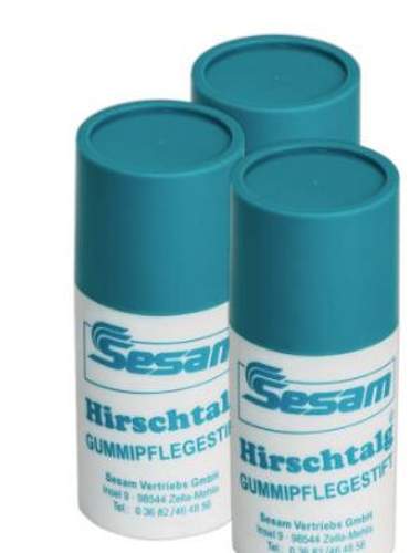

Bei meinem ist das nur der Fall, wenn die Gummidichtungen der Türen mal wieder Pflege brauchen. Durch die Verwindung der Karosserie bei Unebenheiten (bei härteren Fahrwerken ist das noch ausgeprägter) knirscht und quietscht es dann an den Dichtungen. Ich schmiere die Dichtungen dann mit Hirschtalg (Stift vorher erwärmen oder noch im Sommer auftragen) ein und die Geräusche sind weg. Mit Sonax und Ähnlichem habe ich dort keine positiven Erfahrungen gemacht. Nur die Dichtungsbereiche mit Gummioberfläche behandeln, nicht die mit Textiloberfläche. Sowohl tür-als auch karosserieseitig.
Die Türbolzen könnten das auch verursachen, mal etwas Ballistol reinkriechen lassen.
Weisst du ob da der Gummipfleger von Sonax „mit Hirschtalg“ genauso gut wirkt? Der normale Gummipfleger funktioniert da ja nicht, macht der andere „mit Hirschtalg“ so einen Unterschied?
Ich habe heute sonst nichts im Autofachgeschäft bei uns gefunden, ausser den von Sonax mit Hirschtalg.
Dann ist ja ein Ende in Sicht. Ich nutze für das Gummizeug nur den Stift im nachfolgenden Bild.
Türbolzen schon abgearbeitet? Das Schloss selbst kann am Haltebolzen (Radlaufbogen) auch quietschen.
