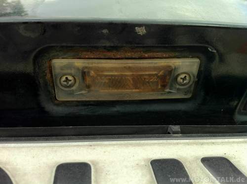

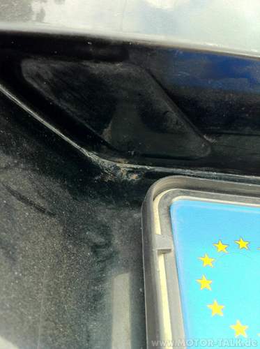

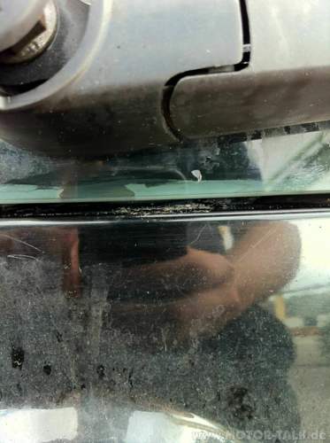

Hab mal nen paar bessere Bilder gemacht.
Was ist den Eure meinung darüber?
Unterm Scheibenwischer
An der Lötstelle
Beleuchtung

Die Heckklappe kannste in die Tonne kicken.

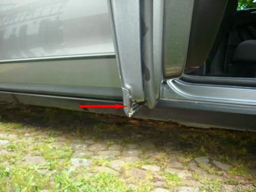

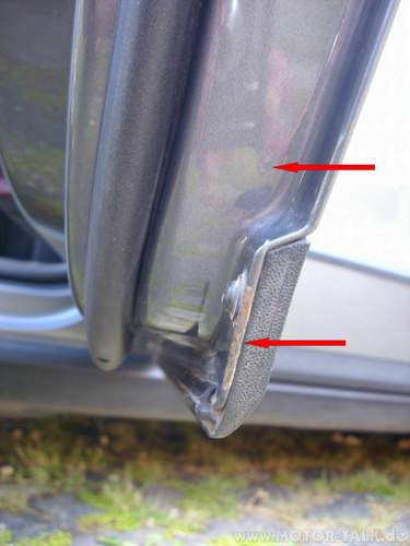

mein Variant geht morgen früh zur "Entrostung". Habe noch zwei "Schwachstellen" an den hinteren Türen zu zeigen, siehe die ersten 2 Bilder im Anhang.
MFG Knarxx
Tuer-hinten-rechts-1
Tuer-hinten-links-1

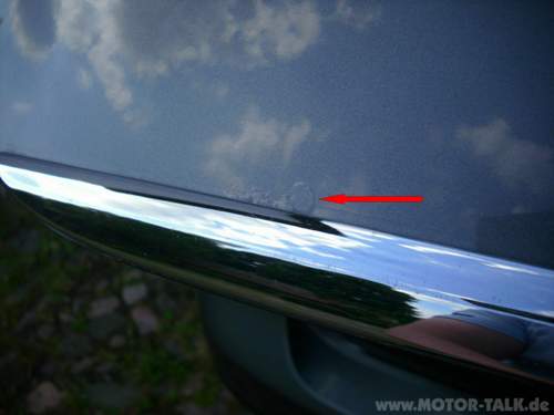

Zinkblasen-ueber-heckklappenchromleiste
+2
Heckklappe bekommste zu 100% Kulanz.
MFG Knarxx
Nochmal ein Hallo von mir,
nach nun fast 9 Arbeitstagen "Abstinenz" von meinem "Dicken", ein kurzes Resueme: Heckklappe ist neu und alle 4 Türen sind entrostet und lackiert (100% VW-Kulanz). Hoffe nun doch, daß VW aus diesen "Sparmaßnahmen in der Neu-Fertigung" lernt und den "spitzen Bleistift" in der Kalkulation überdenkt.

Hab eben im hellen gesehen, dass meiner auch betroffen ist. Ist allerdings ein MJ. 2010 😰.
Ich denke, die sind nicht mehr betroffen??? Nun ja...da ich davon ausgegangen bin, hab ich auf die Stelle natürlich nicht geschaut.
An der rechten Kennzeichenleuchte hat der Gammel eingesetzt. Werde morgen mal Bilder machen.
Meine Frage ist nun, wie ich mich verhalten soll? Zum 🙂 und begutachten lassen? Wie gut stehen meine Chancen für ne Kulanzregelung?
EZ. ist 10/2009...Checkheftgepflegt bei VW!
Ich weiss nicht, welche Kennzeichenleuchten bei Deinem Modelljahr drin sind, aber dann ist das schon ein echtes Armutszeugnis für VW wenn die es in 4 Jahren nicht abstellen können und die Heckklappen bei den Leuten weiter vor sich hinrostet. Die Nachbesserungen helfen auch nur kurzzeitig weiter und beseitigen nicht die Ursache.
