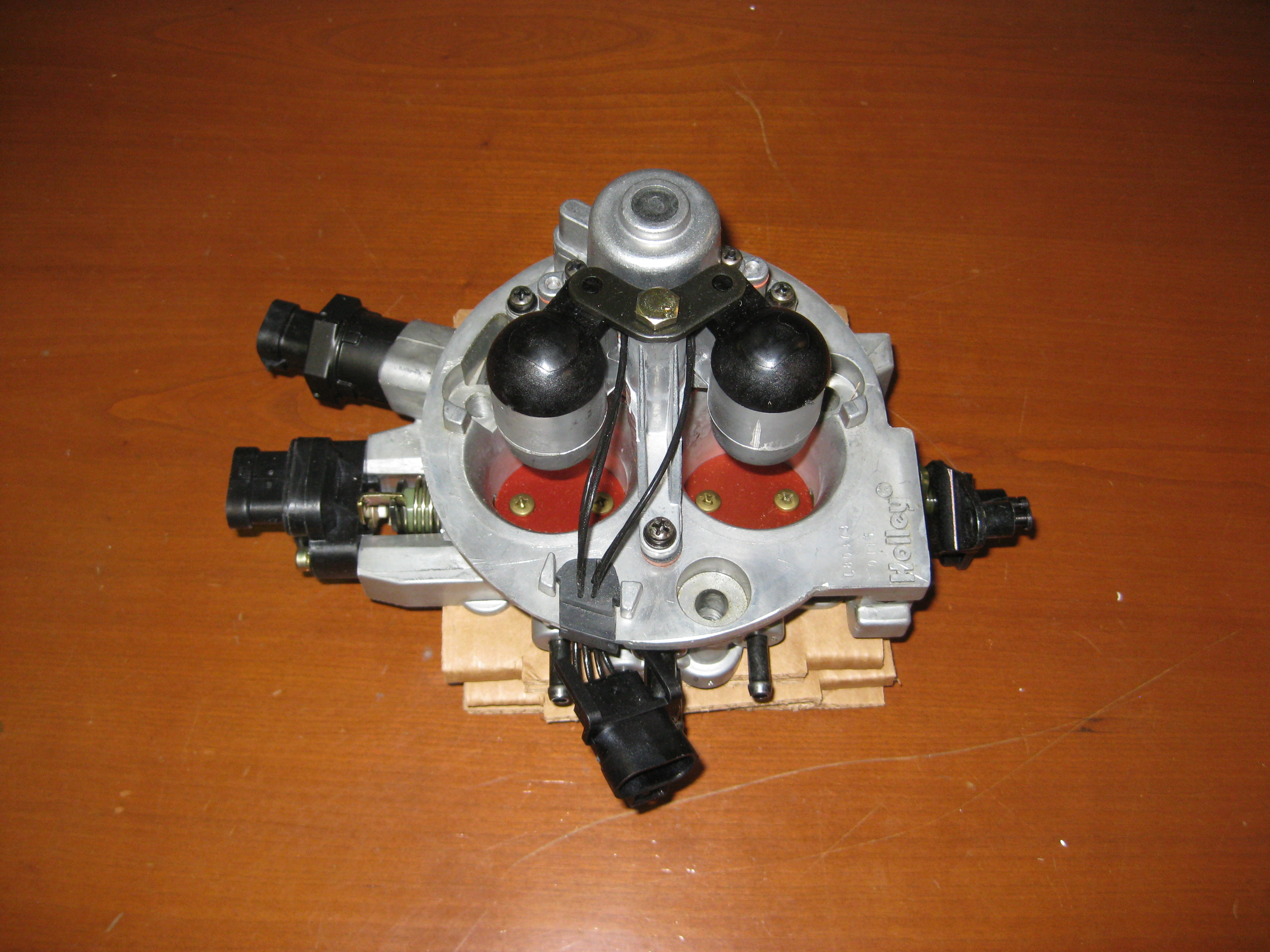

hallo
wenn du schon mit einer programmierbaren zündung arbeitest kannst doch auch statt den vergasern zwi monojet`s verbauen oder sowas
http://electromotive.com/wp-content/uploads/2016/02/IMG_1848.jpg
wenn du ein zündkennfeld programmieren kannst bekommst das auch für ein spritkenfeld hin
Mfg Kai

Nunja, einen Gaser habe ich ja schon. Und ich find's etwas ungeil in einen 82er eine Einspritzung einzubauen. Aus dem gleichen Grund bin ich mir mit der programmierbaren Zündung auch nicht ganz sicher, aber die blöden Ukontake zu tauschen ist echt bescheuert gemacht.
Und ein Spritkennfeld ist eine ganz ander Hausnummer als ein Zündkennfeld. Die Zündungsbox hat halt defaults, die es am Anfang lädt. Dann läuft der Kahn zumindest schonmal.
